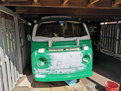

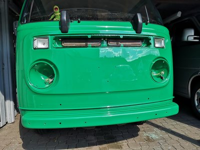

Ich habe mich endlich dazu durchgerungen, die Dellen vom Taubeneinschlag von vor 12 Jahren und die unzähligen Steinschläge mit zu bearbeiten.
VG Jörn

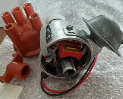

Ich hab dem von Norbert überholten Verteiler eine kontaktlose Zündung verpasst. (Die günstige powerspark aus UK für ca. 50 €)
Erik
Erik

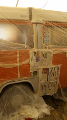

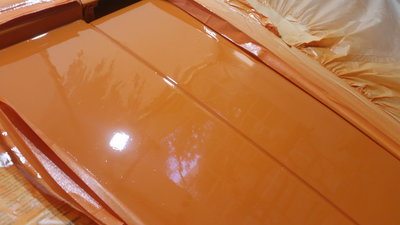

bei mir sind die letzten Wochenenden ebenfalls für Ausbesserungen des Lacks am Westi drauf gegangen.
Gab ein paar Problemstellen, wo der Lack hochgekommen ist. Z.b. fing es in der Naht an der C-Säule an zu gammeln aber auch am Kniestück und an der B-Säule.
