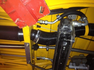

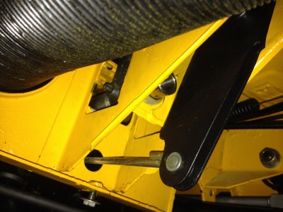

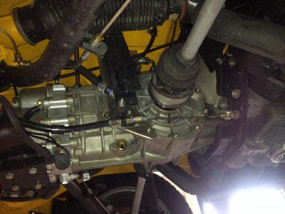

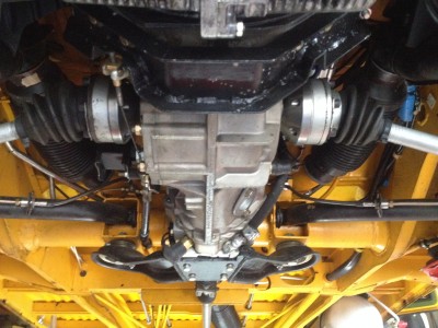

Hallo, hier sind die Bilder von meinem 5-Gang Umbau.
Vorne modifizierte Porsche Schaltstange, mit verlängertem Gangknüppel in 914er Kulisse.
In die Kulisse habe ich noch einen federbelasteten Mittelstellungsanschlag verbaut. Der Hebel steht also in Neutralstellung immer auf der Ebene 2/3 Gang
Hinten originale Bus Schaltstange.
Das Rohr für die Heizung war ja ohne Heizungsverteiler zu kurz, deshalb ein selbsgebautes Rohr mit schrägem Abgang vorne angepasst.
Mein Getriebe hat noch Goodies wie hochfeste Zwischenplatte mit Anschlüssen für Getriebeölkühler. Die Getriebeölpumpe ist per Klemmen oben mit dem Getriebe verschraubt, und wird per Thermoschalter bei 90° zugeschaltet, bei 85° abgeschaltet.
Bei höherem Autobahntempo wird das 901er Getriebe duch den hohen Luftwiderstand des Busses sehr heiß.
Ich habe ein kleines Lämpchen installiert, das bei laufender Getriebeölpumpe brennt. Im Normalbetrieb war das noch nie der Fall, den Kühler braucht man also nur für Geschwindigkeiten jenseits der 120Km/h
VG Ralph
