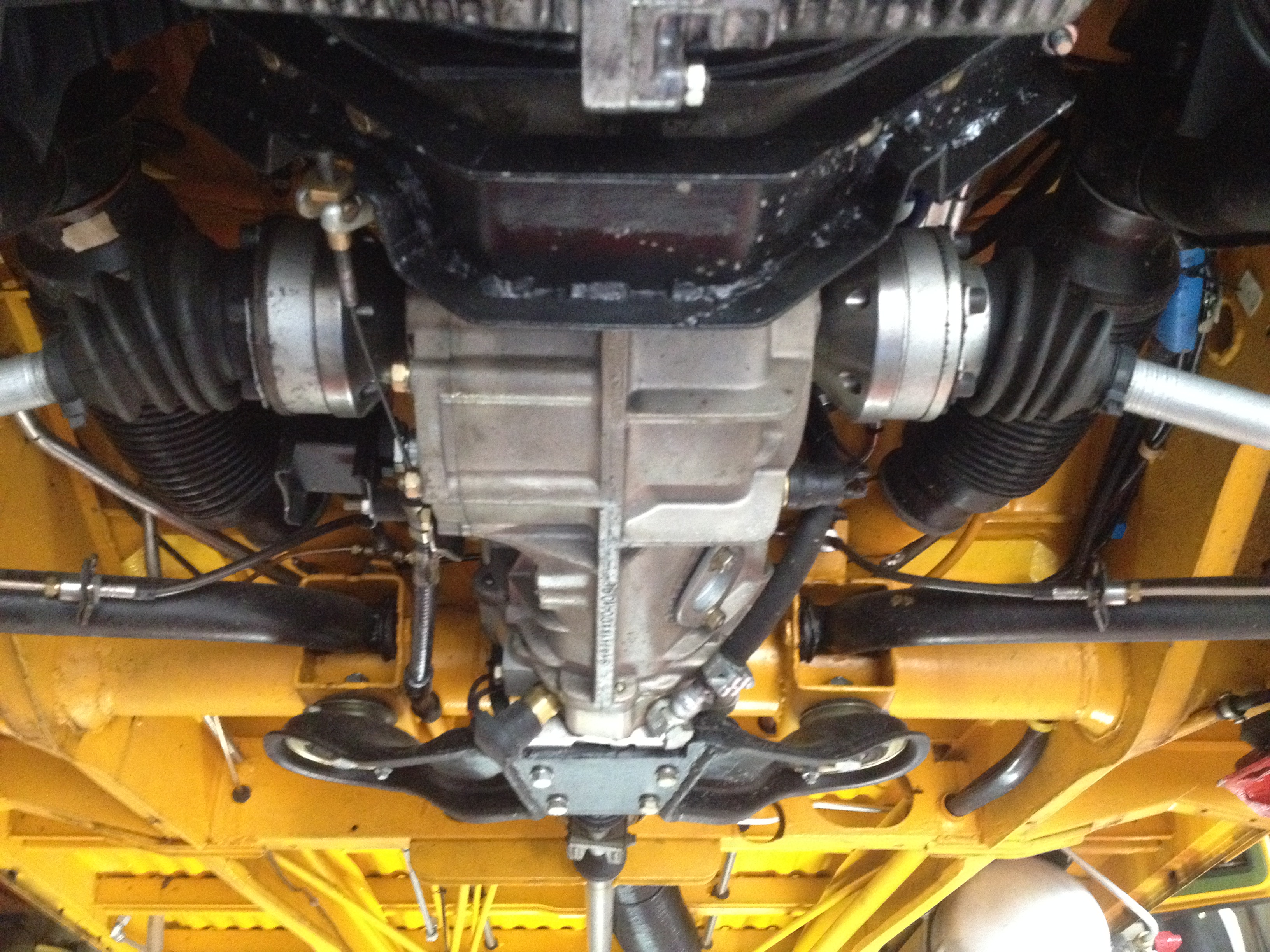

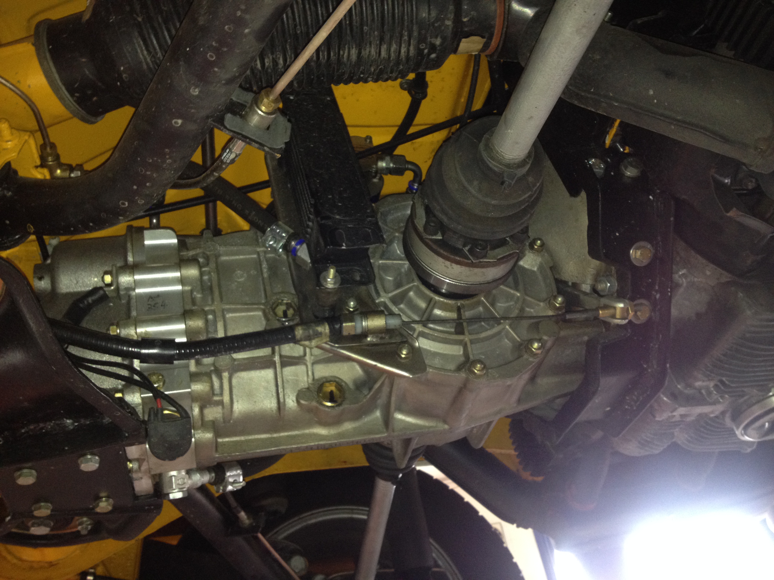

Hallo, hier sind die Bilder von meinem 5-Gang Umbau.
Vorne modifizierte Porsche Schaltstange, mit verlängertem Gangknüppel in 914er Kulisse.
In die Kulisse habe ich noch einen federbelasteten Mittelstellungsanschlag verbaut. Der Hebel steht also in Neutralstellung immer auf der Ebene 2/3 Gang
Hinten originale Bus Schaltstange.
Das Rohr für die Heizung war ja ohne Heizungsverteiler zu kurz, deshalb ein selbsgebautes Rohr mit schrägem Abgang vorne angepasst.
Mein Getriebe hat noch Goodies wie hochfeste Zwischenplatte mit Anschlüssen für Getriebeölkühler. Die Getriebeölpumpe ist per Klemmen oben mit dem Getriebe verschraubt, und wird per Thermoschalter bei 90° zugeschaltet, bei 85° abgeschaltet.
Bei höherem Autobahntempo wird das 901er Getriebe duch den hohen Luftwiderstand des Busses sehr heiß.
Ich habe ein kleines Lämpchen installiert, das bei laufender Getriebeölpumpe brennt. Im Normalbetrieb war das noch nie der Fall, den Kühler braucht man also nur für Geschwindigkeiten jenseits der 120Km/h
VG Ralph

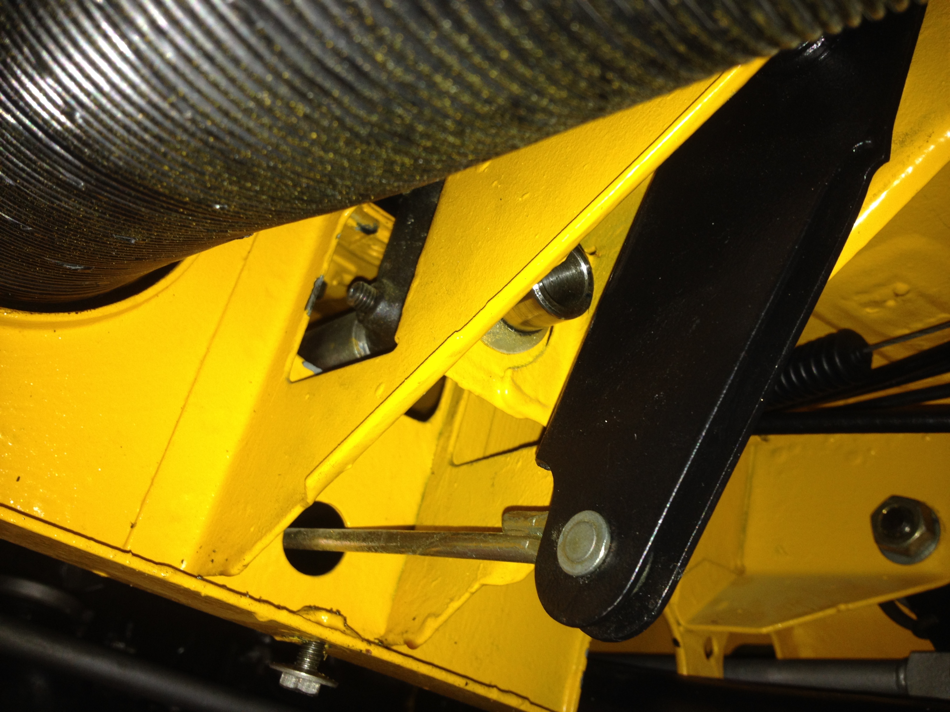

Manschetten der linken Lenkschubstange erneuert. Sind die ersten, warum sind die schon kaputt? Dachte original VW hält länger als Repro? Bild
Dabei festgestellt, dass die Splinte am Umlenkhebel in der Mitte praktisch wegkorrodiert waren BildBild
Also die Reste raus gebohrt und auch die andere Stange neu gesichert.

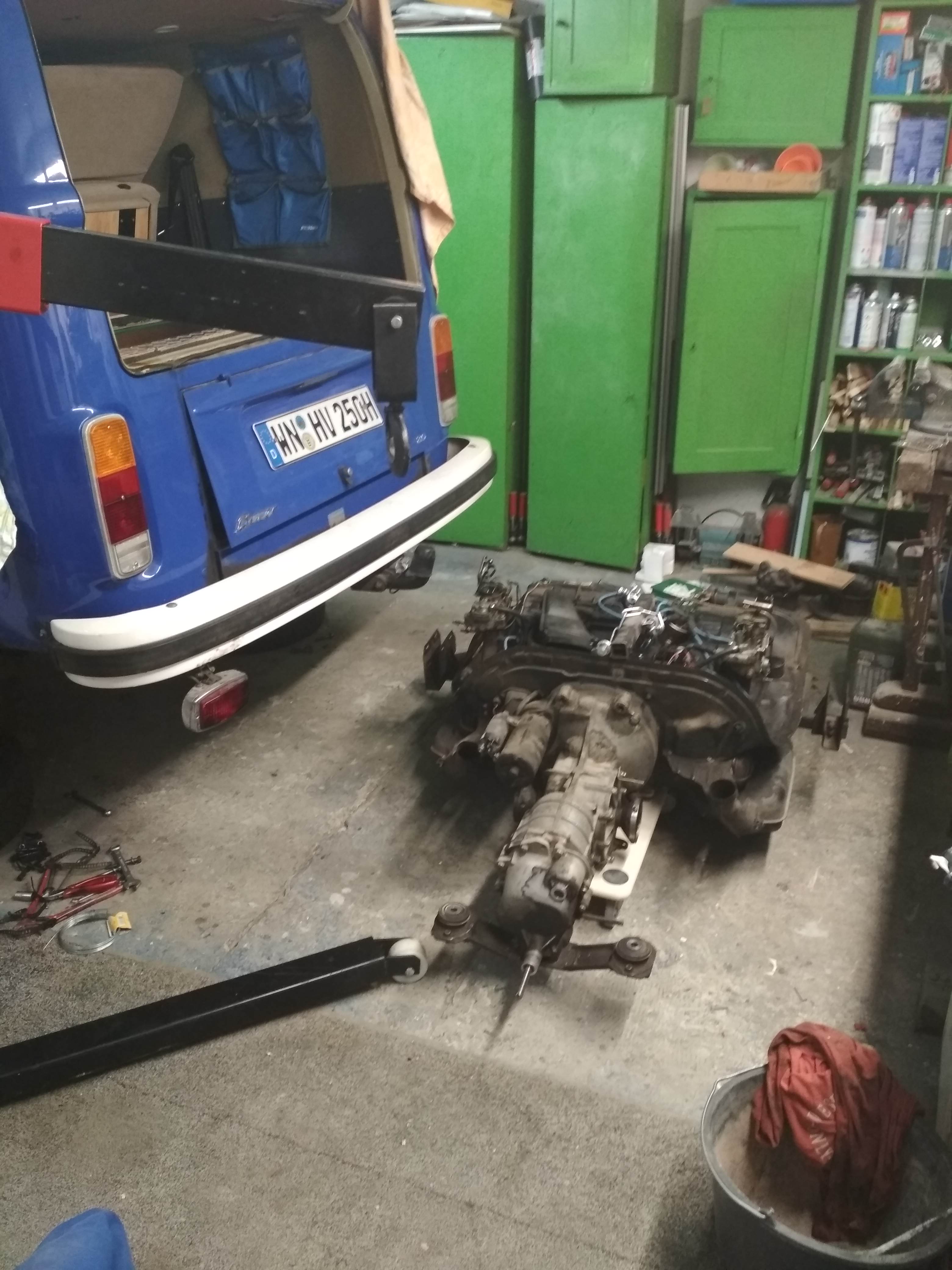

Gestern abend hat die original Maschine den Paltz im Maschinenraum räumen müssen. Im Vordergrund das 901 Getriebe falls es interessiert
:wink:
Jetzt noch den neuen Motor vom Ständer holen Simmering rein Schwungscheibe drauf Distanz Kurbelwelle eingestellt und dann darf er endlich wieder rein in seinen Maschinenraum..
Gruß Jochen :bier:
