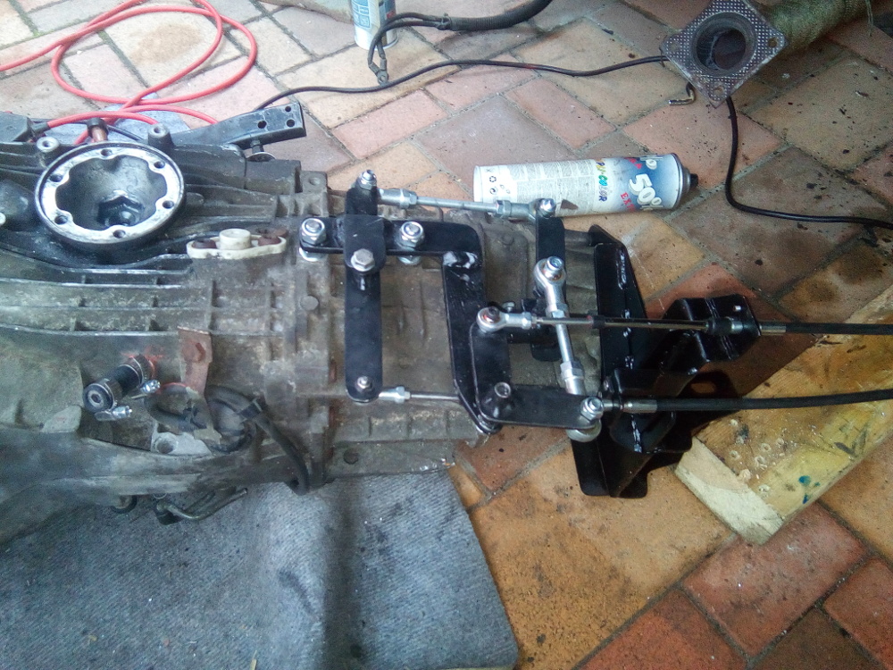

- Schaltung: Die Schaltstange hat mich schon Jahre genervt, also warum jetzt auch noch auf die neue Umgebung umbauen? Seilzugschaltung! Die Züge kann man sich für teuer Geld anfertigen lassen, oder man sucht ein wenig und nimmt aus der Bootstechnik Steuerkabel für Außenborder (Teleflex). Dabei ist allerdings zu beachten dass die Gewinde UNF10-32 sind. Die ganze Umlenkungsmechanik am Getriebe funktioniert absolut spielfrei, aber man hätte sie am Ende auch deutlich simpler konstruieren können.

Update, nun auch ein paar Fotos.
Dabei ist dann auch meine Lösung für die nun notwendige hydraulische Kupplung zu sehen.
Den original Hebel habe ich mit einem Winkel nach unten hin verlängert, als Geberzylinder dient einer vom VW T4.

Hallo Bulli71
Wo hast du denn die Seilzüge her? Ich wollte schon lange auf Seilzug umrüsten. Ich hab mir ein Porsche Getriebe eingebaut und die Sachaltkinematik ist einfach kacke so. Hast du die Umlenkhebel extra gelagert oder laufen die Stahl auf Stahl?
Die verschraubbaren Kugelgelenke sind auch gut.wo hast du die her?
Gruß Jochen

Hallo, die Kugelgelenke in M8 sind total oversized, habe ich nur genommen damit die Gewindestangen dick genug ausfallen um Schubkraft übertragen zu können. Gibt es für kleines Geld bei eBay. Auf den Schaltseilen sind Gelenke in M5 montiert. Ich hoffe dass hält, weil die Züge UNF10-32 haben. Sind bis Anschlag eingedreht, das sollte halten.
Die Züge gibt es bei marineparts-24. Sind 303 cm lang und du musst drauf achten dass sie auf beiden Enden Gewinde haben. Da gibt es viele verschiedene Bauarten. Kosten etwa 30.- das Stück, wobei es auch noch besonders reibungsarme gibt (glaube die heissen hyperflex).
Wie würdest du denn das mit den Schalthebel lösen? Der muss unterhalb des Kugelkopfes einem gewissen Weg zurück legen, je mehr weg desto kleiner die Kraft die die Kabel übertragen müssen.
Die Lagerung der Hebel: ich hätte gerne Lagerbuchsen gedreht, aber hier habe ich einfach Gewindehülsen in die Hebel eingeschweißt die auf den Schrauben laufen. Absolut reibungsarm (etwas Fett hilft dabei) und Spritzwasser sollte da hoffentlich nicht viel hin kommen. Klappt perfekt.
