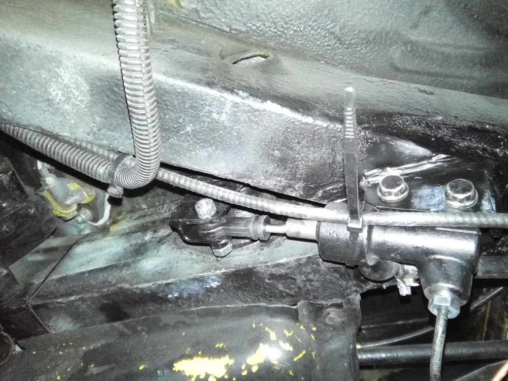

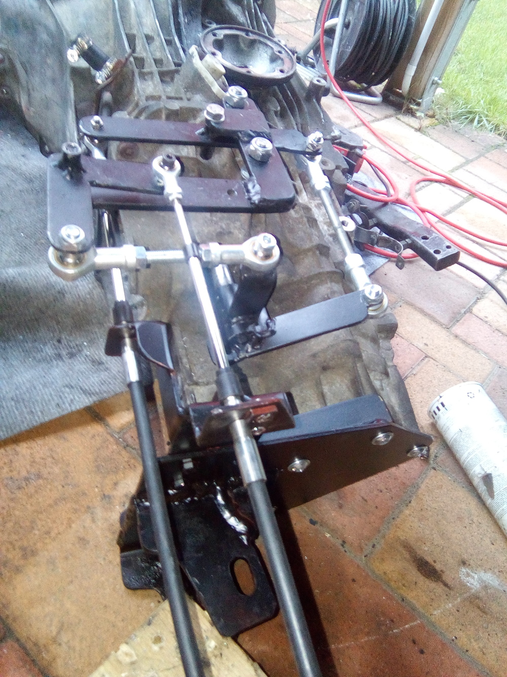

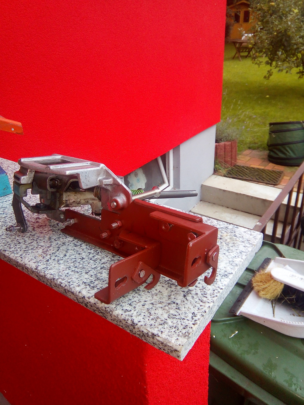

- Schaltung: Die Schaltstange hat mich schon Jahre genervt, also warum jetzt auch noch auf die neue Umgebung umbauen? Seilzugschaltung! Die Züge kann man sich für teuer Geld anfertigen lassen, oder man sucht ein wenig und nimmt aus der Bootstechnik Steuerkabel für Außenborder (Teleflex). Dabei ist allerdings zu beachten dass die Gewinde UNF10-32 sind. Die ganze Umlenkungsmechanik am Getriebe funktioniert absolut spielfrei, aber man hätte sie am Ende auch deutlich simpler konstruieren können.
- Schalthebel habe ich vom Lupo genommen und an die Mimik des Getriebes angepasst. Ausserdem mit den Aufnahmen für die Schaltkabel versehen.

Update, nun auch ein paar Fotos.
Dabei ist dann auch meine Lösung für die nun notwendige hydraulische Kupplung zu sehen.
Den original Hebel habe ich mit einem Winkel nach unten hin verlängert, als Geberzylinder dient einer vom VW T4.

und der Rest

Hallo Bulli71
Wo hast du denn die Seilzüge her? Ich wollte schon lange auf Seilzug umrüsten. Ich hab mir ein Porsche Getriebe eingebaut und die Sachaltkinematik ist einfach kacke so. Hast du die Umlenkhebel extra gelagert oder laufen die Stahl auf Stahl?
Die verschraubbaren Kugelgelenke sind auch gut.wo hast du die her?
Gruß Jochen
Gruß Jochen :bier:
bulli71
Beiträge: 2032
Registriert: 18.02.2016 09:15
Re: Getriebeumbau auf Audi
Beitrag von bulli71 »
Hallo, die Kugelgelenke in M8 sind total oversized, habe ich nur genommen damit die Gewindestangen dick genug ausfallen um Schubkraft übertragen zu können. Gibt es für kleines Geld bei eBay. Auf den Schaltseilen sind Gelenke in M5 montiert. Ich hoffe dass hält, weil die Züge UNF10-32 haben. Sind bis Anschlag eingedreht, das sollte halten.
Die Züge gibt es bei marineparts-24. Sind 303 cm lang und du musst drauf achten dass sie auf beiden Enden Gewinde haben. Da gibt es viele verschiedene Bauarten. Kosten etwa 30.- das Stück, wobei es auch noch besonders reibungsarme gibt (glaube die heissen hyperflex).
Wie würdest du denn das mit den Schalthebel lösen? Der muss unterhalb des Kugelkopfes einem gewissen Weg zurück legen, je mehr weg desto kleiner die Kraft die die Kabel übertragen müssen.
Die Lagerung der Hebel: ich hätte gerne Lagerbuchsen gedreht, aber hier habe ich einfach Gewindehülsen in die Hebel eingeschweißt die auf den Schrauben laufen. Absolut reibungsarm (etwas Fett hilft dabei) und Spritzwasser sollte da hoffentlich nicht viel hin kommen. Klappt perfekt.

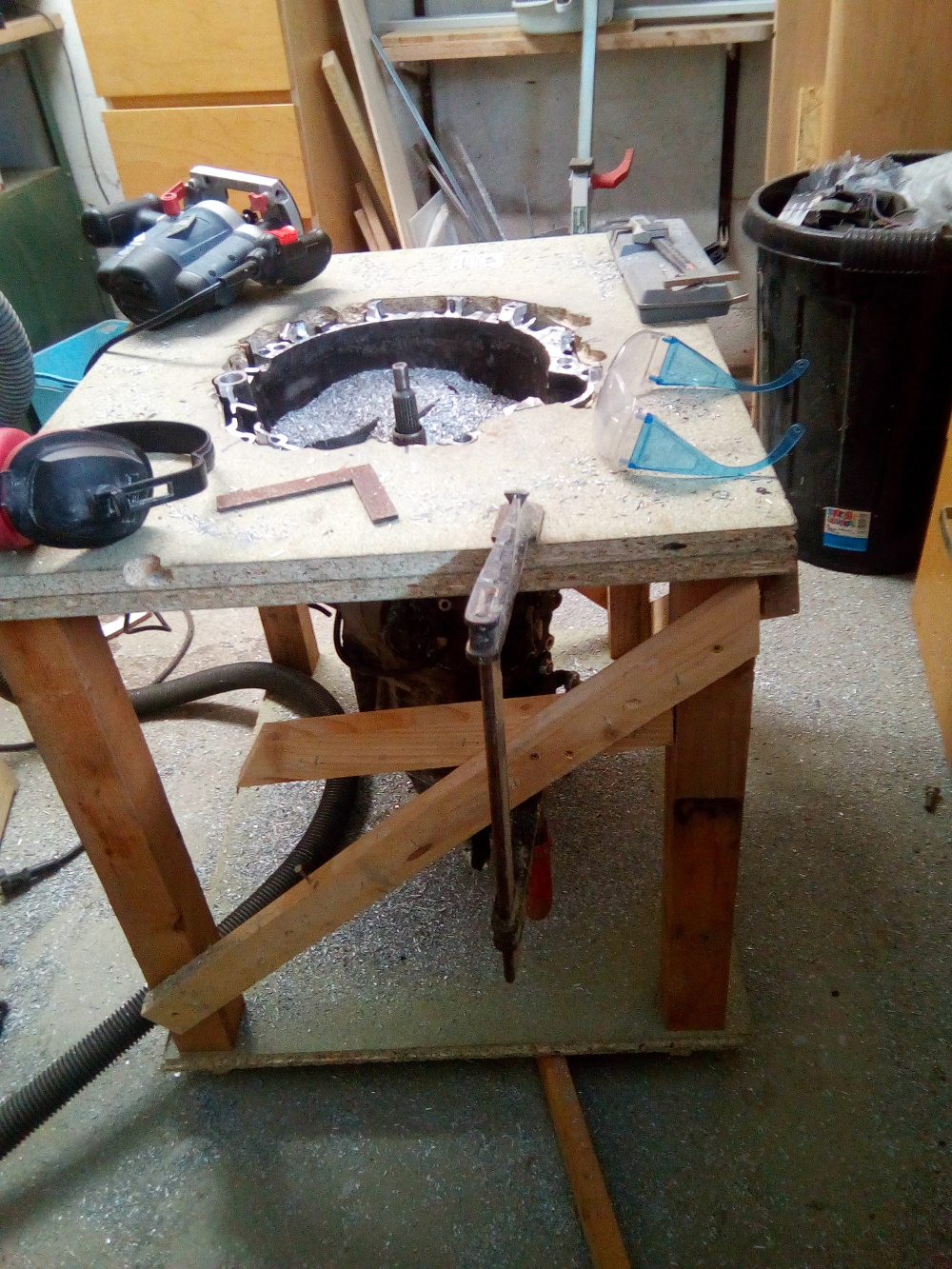

Harald hat geschrieben: 06.09.2017 18:16Hammer!
Eher (Ober)Fräse :D
.......... wenn man mit einer Oberfräse ein Aluminiumgehäuse bearbeitet,
muss man schon schmerzfrei (im positiven Sinne) sein! :respekt:

Die Konstruktion fand ich auch genial. Zumal ich Riesenärger mit so nem Loch in unserem Küchentisch bekäme ...

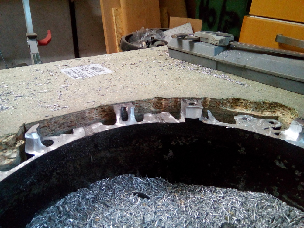

Harald hat geschrieben:Die Konstruktion fand ich auch genial. Zumal ich Riesenärger mit so nem Loch in unserem Küchentisch bekäme ...
Naja, deshalb sind das ja auch nur ein paar alte Spanplatten:-)
Das Getriebe muss in dem Tisch absolut plan abschließen, dann kann man mit der Oberfräse loslegen. Auf die Idee bin aber nicht ich gekommen, das haben andere schon vor mir gemacht. Die
ie Fräse macht das mit links und bei sorgfältiger Arbeit auch erstaunlich präzise. Ich habe alle paar cm einen schmalen Steg stehen lassen um genau messen zu können, diese dann am Ende entfernt. Nur gute Fräser sollte man nehmen. Die billigen aus den Baumarktkästen hat es ein paar mal zerlegt...
