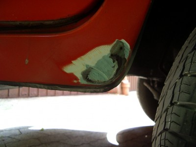

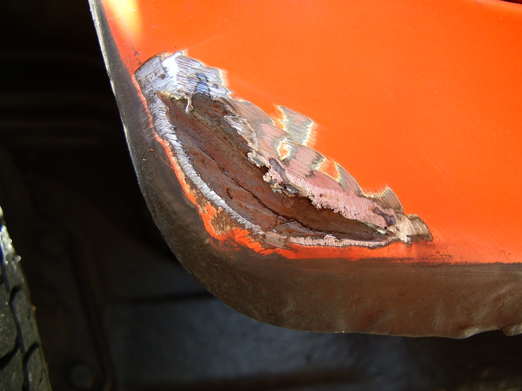

...wollte eigentlich ja nur frühzeitig ein paar Rostbläschen entfernen, und schon werde ich wieder drann erinnert, dass mich der Händler damals übers Ohr gehauen hat. :motz: :motz: :motz:
Oder wie kann man sich sowas bei einem als rostfrei verkauften Bulli nennen?
für mich ist das bewußte Kundenverarsche :flop: :flop: ...denn das sind nicht die ersten Durchrostungen die ich entdeckt habe
rechte Seite nicht ganz so groß wie links, aber auch durch
Walnussgroßes Loch im linken Kniestück mit Spachtel zugeschmiert und überlackiert

An sich gibt es keine rostfreien Busse. Und was hinter dem Blech herumgammelt, weiß niemand, wenn es außen noch gut aussieht.
Schwarze Schafe hin oder her. Spachtel kann bereits beim KatS gekommen und beilackiert worden sein, ohne es von außen sofort sehen zu können.

Demnach müßte also ein Händler einen alten, optisch schönen Bus zunächst vollständig entlacken und schauen, ob nicht doch irgendwo Rost zu finden ist? Ich sehe es in diesem Fall wie Daniel. Die KatS Werkstätten kenne auch ich, weiß auch, was dort wie gemacht wurde. Die von Dir gezeigte Reparatur mit anschließendem Glanzlack war nicht unüblich. Da hätte jemand schon wirklich sämtliche Stellen mit einem Magneten abwandern müssen.
Harald sagte bereits, der Bus hat sein Alter und damit auch Roststellen. Daher bleibe ich dabei: Es gibt keine rostfreien Busse, vielleicht nahezu rostfreie Busse, aber rostfrei würde auch Flugrost ausschließen. Das haben einfach alle. Rostfrei ist dehnbar und mE rechtlich noch nicht erfaßt worden. Oder doch? Fachleute her. :wink:
Blöd ist es bei diesen absolut typischen Stellen. Da hilft nichts. Ran und die unteren Teile der Kniestücke ersetzen als Minimallösung.
