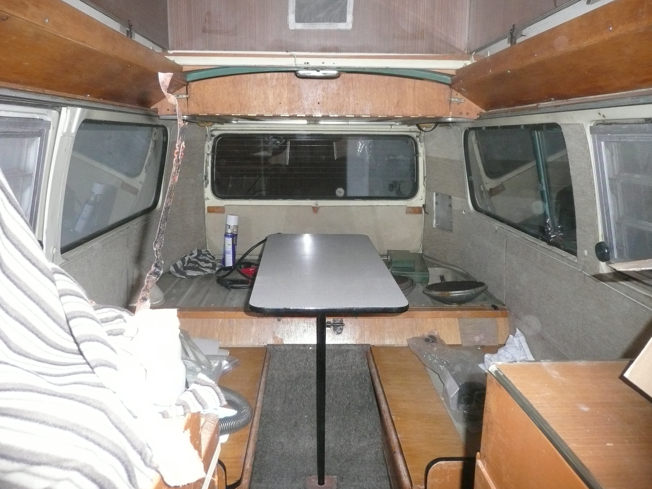

Update IV
Hab gestern mal wieder ein bißchen was am Arco gemacht. Mein Spritproblem wird wohl sein, daß die Benzinpumpe im Eimer ist. Werde aber nächsten Samstag nochmal was probieren.
Außerdem habe ich gestern die Schiebetür gangbar gemacht, wobei das nur zur Hälfte richtig ist. Problem war/ist, daß ich die Tür von außen und innen nur nach vorne und somit verschließen kann. Wenn ich sie öffnen möchte, innen oder außen, dann springt sie hinten nur ein klein bißchen raus an der oberen Schiene. Wenn ich von innen mal dagegen trete springt sie komplett auf. Kann dies ein Einstellungsproblem sein oder etwas anderes?
Desweiteren habe ich den Küchenblock auf der Beifahrerseite von Bord geschmissen, wird mit dem anderen aber auch noch passieren. Werd mir da selber ein oder zwei zusammenbauen und einbauen.
Auf der einen Innenseite hat irgendeiner der Vorbesitzer so ne tolle 80er Jahre Spiegelfolie aufgeklebt :flop: Hab versucht, diese runterzumachen, was auch gut klappen würde. Nur leider bleiben auf dem Holz dann die Klebereste zurück. Hat jemand da nen Tip zum entfernen der Klebereste, ohne dabei das Holz zu zerstören?
