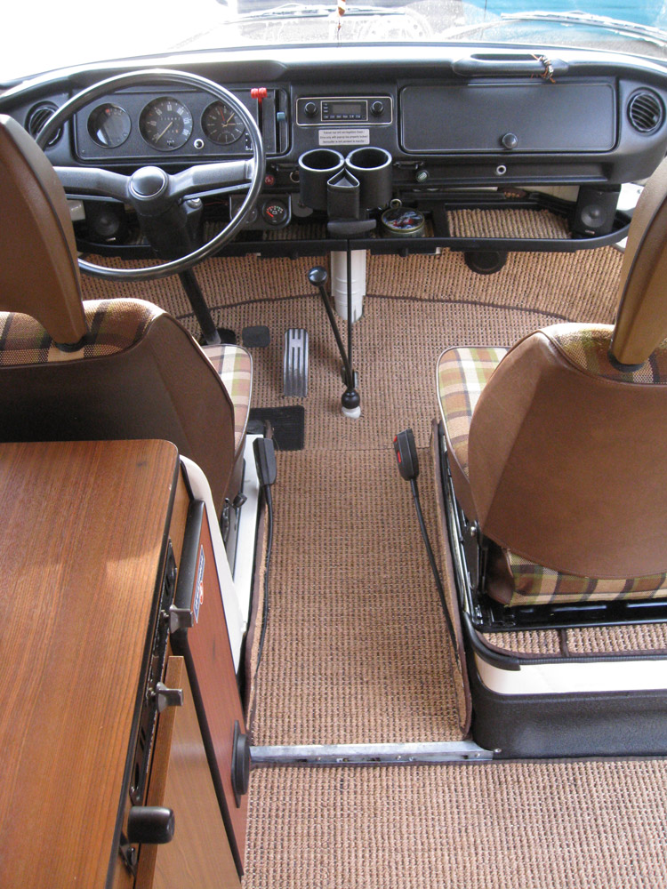

Moin Chris,
folgende Boxen habe ich verbaut.
Ablage unter dem Armaturenbrett:
2 Stück Canton Plus MX.2 2-Wege Regallautsprecher (40/70 Watt, 85 dB) Paar schwarz
Kosten: 110,- EUR
Unter dem Fahrersitz: (Achtung, mein Fahrersitz sitzt aufgrund der nachträglich eingebrachten Sitzschienen ca. 2 cm höher als normal. Der Subwoofer passt da sonst nicht hin. Aber z.B. hinter den Fahrersitz...)
Blaupunkt Subwoofer GTB 200A
Kosten: 125,- EUR
Sound ist sehr geil. Man kann sich auch bei lauter Musik noch normal unterhalten. Selbst bei Tempo 120 km/h hat man noch eine wohlklingende Soundkulisse zum Mitsingen. :versteck:
