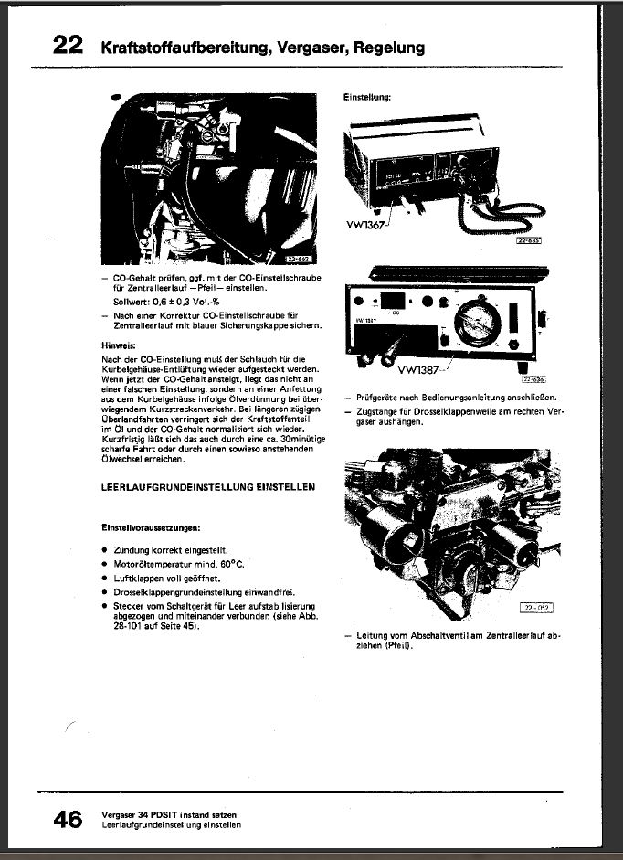

Hallo Rolf-Stephan, Harald,
ich habe den Wert aus der Rep-anleitung von VW für CU/ CV etc. Motoren:
HIer auch der Link: http://www.obadalek.info/vw/manual/2,0_ ... -CV-CZ.pdf
Bei der "Wagenteile" Anleitung für den CU sind es dieselben Werte.
Ich habe soeben den Wert nochmals bei meinm T3 geprüft:
Stand: 2%
Erhöhter Drehzahl (ca. 15-1700 rpm): 0,7-0,9%
Merkwürdig, das bei CJ (T2) und CU (T3) so ein Unterschied ist...

highway_surfer hat geschrieben: Merkwürdig
Genau.
Beiträge: 6661
Re: [Workshop] Vergasereinstellung beim Flachmotor
highway_surfer hat geschrieben:Merkwürdig, das bei CJ (T2) und CU (T3) so ein Unterschied ist...
Wieso merkwürdig?
Der CU aus dem T3 kommt ja mit einigen neumodischen Elektronik-Schmakerln wie Transistorzündung, Leerlaufstabilisierung und Hydrostösseln, usw. und
hat auch einige andere Einstellwerte dadurch wie Zündzeitpunkt usw...
Und trotzdem kommt kein Rosenduft aus dem Auspuff und es bleibt bei 70 Pferden :wink:
Anders gesagt: so erfüllt man eben Umwelt-Auflagen... irgdendwie :roll:

Aber zum Thema CO Wert. Der Unterschied von CJ zum CU Motor ist ja deutlich. Dabei sind es nahezu
dieselben Vergaser,
Köpfe,
Abgasanlage.
Die DLS,
die Transistorzündung (TSZ-H),
und Hydrostößel
sind der einzige Unterschied (ja und rund Anschlüsse zu den WT und Gebläse ...).
Aber kann das der Grund sein??

der CU hat eine andere Nockenwelle in Verbindung mit kürzeren Ansaugwegen. Die Bedüsung der Vergaser ist deutlich unterschiedlich. Beispielsweise die Luftdüsen größer etc. (Details hatten wir hier schon, IIRC). Daher die niedrigeren C0-Werte. Die Leerlaufstabilisierung beeinflußt den Schließwinkel und damit den Zündzeitpunkt.
