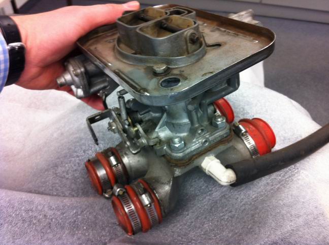

Sooooo, weiter gehts. Habe heute Paket aus Brandenburg bekommen. Konnte natürlich meine Finger nicht still halten und habe schonmal ausgepackt!
Also Unterdruck wegen Zündverstellung und Bremskraftverstärker ist Null Problem:
Müßte wohl die Rückseite von der Konstruktion sein. Da ist ´n ordentlicher Abgang.
Was ich weiter schon festgestellt habe - und was mich erstaunt: der "Sockel" da auf dem Bild, auf dem der Vergaser sitzt, hat eine gemeinsame Kammer für die vier Abgänge. Weil es ja ein Doppelvergaser (@Clemens: stimmt das?) ist, jedenfalls zwei Venturirohre hat, dachte ich, daß da unten dann zwei Kammern sind, von denen die Füllungen zu den jeweiligen Zylindern weggehen.
Sieht alles aber sehr sauber und ordentlich aus, nix Gefrickeltes. Der Vergaser kommt mir sehr vertraut vor, hat auch so ne Starterdose. Mal am Wochenende näher untersuchen.
Re: Zentralvergaser Typ 4
Harald hat geschrieben: Was ich weiter schon festgestellt habe - und was mich erstaunt: der "Sockel" da auf dem Bild, auf dem der Vergaser sitzt, hat eine gemeinsame Kammer für die vier Abgänge. Weil es ja ein Doppelvergaser (@Clemens: stimmt das?) ist, jedenfalls zwei Venturirohre hat, dachte ich, daß da unten dann zwei Kammern sind, von denen die Füllungen zu den jeweiligen Zylindern weggehen.
Ich heiß zwar nicht Clemens und bin auch nur n kleines Licht aber das Ding ist ein Registervergaser. Vereinfacht gesagt, nichts anderes als zwei Einfachvergaser (ein kleiner, ein großer), die um- bzw. zuschalten zwischen "optimaler" Gemischaufbereitung im Teillast- (kleines Venturi) und "optimaler" Gemischaufbereitung im Vollastbereich (großes Venturi), deswegen auch ein Abgang für alle vier Zylinder.
Kann dir sicher bekannt vorkommen, gabs ja bei ner ganzen Menge leistungsstarker Fahrzeuge. Hat dein Flachmotor nicht sogar zwei solcher Dinger? Einen rechts und einen links?

bigbug hat geschrieben:Vereinfacht gesagt, nichts anderes als zwei Einfachvergaser (ein kleiner, ein großer), die um- bzw. zuschalten zwischen "optimaler" Gemischaufbereitung im Teillast- (kleines Venturi) und "optimaler" Gemischaufbereitung im Vollastbereich (großes Venturi), deswegen auch ein Abgang für alle vier Zylinder.
Aha! Sehr interessant. Ich habe ja auch keine Ahnung, also jedes Bischen hilft.
bigbug hat geschrieben: Kann dir sicher bekannt vorkommen, gabs ja bei ner ganzen Menge leistungsstarker Fahrzeuge. Hat dein Flachmotor nicht sogar zwei solcher Dinger? Einen rechts und einen links?
Klar hat der zwei Dinger - nämlich Vergaser. Aber sowas spannendes mit zwei Venturi? Nee, das hat er nicht.
edit: Du hast Recht.
Zunächst öffnet sich, wenn ich Gas gebe, die linke Drosselklappe, bevor sie dann die recht mitschleppt. Zu Wikipedia Registervergaser
