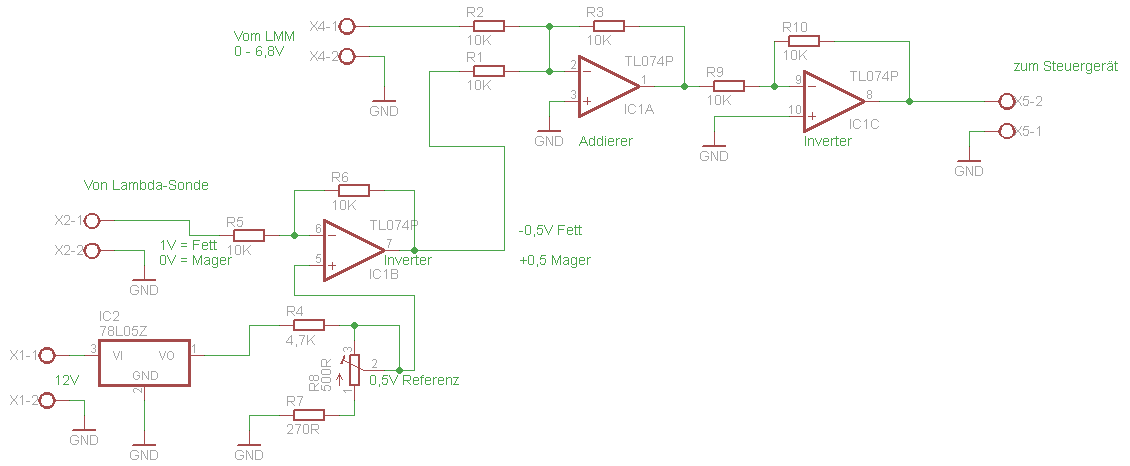

Und ich habe für mich auch an eine Lambda Reglung gedacht.
Das ist bei dem Einspritzer eigentlich nicht so schwer nachzurüsten denke ich.
Die Lambdasonde gibt Spannungen zwischen 0 und 1V ab.
0V = mager
1V = fett
Wenn ich diese Spannung jetzt auswerte, kann ich das Signal vom LMM zum Steuergerät beeinflussen und damit die Einspritzmenge korrigieren.
Hier mal mein erstes Schaltbild zu dem Gedanken:
Da werde ich mal als nächstes Projekt ran gehen. Im ersten Ansatz werde ich mir das mal als "Lambdameter" einbauen. Und wenn ich im Fahrbetrieb dann merke, das ich häufig im schlechten Bereich fahre, werde ich mir mal die Korrekturschaltung einbauen.

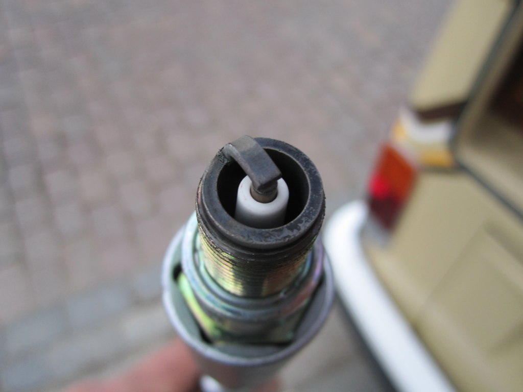

Erst einmal das aktuelle Kerzenbild:
Der Keramikkörper ist nun schön sauber. Der Rest ist noch recht dunkel aber das muss dann wohl so sein.
Raus geschraubt habe ich die Kerze nach der Tour Fehmarn Hamburg. Da war der Motor auf jeden Fall einmal durchgewärmt.

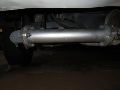

Nun zum Einbau der Lambda Sonde, beim US Modell habe ich ja den Vorteil, dass ich alle 4 Zylinder in einem Rohr zu fassen bekomme:

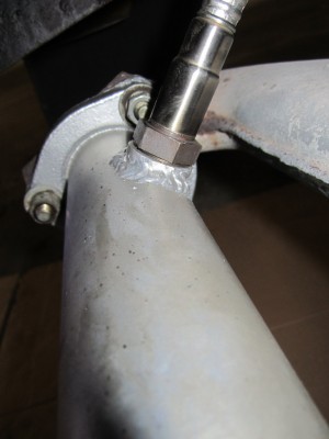

Ich habe in das Kat Ersatz Rohr ein Einschweißgewinde rein gesetzt und da die Lambda Sonde rein geschraubt.

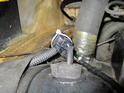

Dann habe ich ein Loch in die Verblechung gebohrt, damit ich den Stecker für die Sonde im Motorraum zu fassen bekomme.

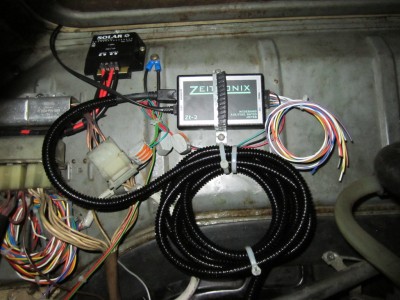

Das Steuergerät habe ich dann erst mal an die Schottwand geschraubt.
Das werde ich aber noch mal in ein Spritzwasser geschütztes Gehäuse verfrachten,
wenn ich meine Lambda Regelschaltung fertig habe.
