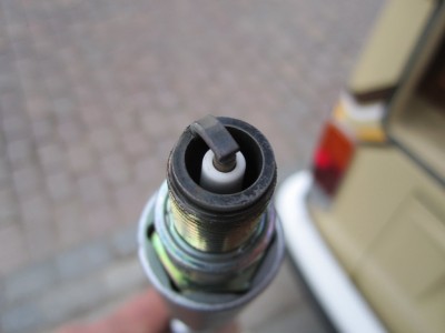

Erst einmal das aktuelle Kerzenbild:
Kerzenbild
Kerzenbild
Der Keramikkörper ist nun schön sauber. Der Rest ist noch recht dunkel aber das muss dann wohl so sein.
Raus geschraubt habe ich die Kerze nach der Tour Fehmarn Hamburg. Da war der Motor auf jeden Fall einmal durchgewärmt.

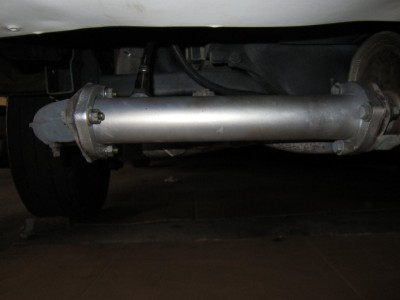

Nun zum Einbau der Lambda Sonde, beim US Modell habe ich ja den Vorteil, dass ich alle 4 Zylinder in einem Rohr zu fassen bekomme:
Kat Ersatzrohr mit Einschweißgewinde

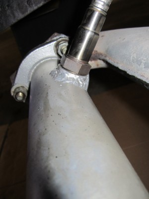

Ich habe in das Kat Ersatz Rohr ein Einschweißgewinde rein gesetzt und da die Lambda Sonde rein geschraubt.
Das Gewinde gab es für 7€.
Sonde
Sonde

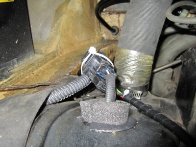

Dann habe ich ein Loch in die Verblechung gebohrt, damit ich den Stecker für die Sonde im Motorraum zu fassen bekomme.
Durchgang für den Sondenstecker

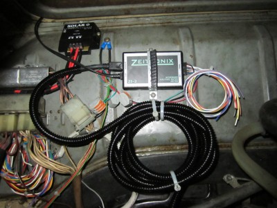

Das Steuergerät habe ich dann erst mal an die Schottwand geschraubt.
Das werde ich aber noch mal in ein Spritzwasser geschütztes Gehäuse verfrachten,
wenn ich meine Lambda Regelschaltung fertig habe.
Computer
Computer
