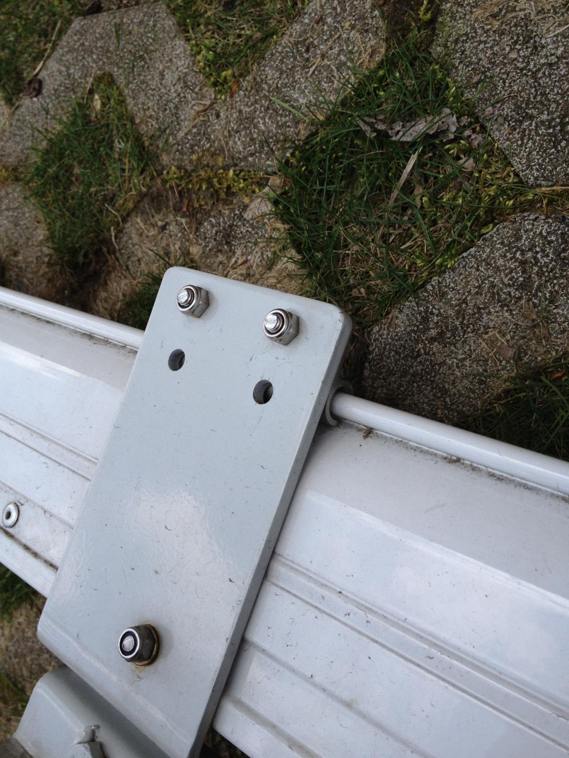

Das mit den Regenrinnen sieht in der Tat irgendwie...böse aus...

Das mit dem Verbiegen müßte man aber auch vermeiden können. Der Halter als solcher sieht schon stabil aus, vielleicht noch was hinter legen oder so.

ja das mit der Rgenrinne ist nicht so dolle. Aber mir ist es lieber die Schraube nen bissl fester zu drehen als zu lose. Auf der Autobahn ist da ja schließlich gut Fahrtwind.
Außerdem hat der Vorbesitzer die Rinne schon verschandelt..warum sie jetzt schonen :unbekannt:

Die Befestigung erscheint mir abenteuerlich. Mußte schon 'ne Weile grübeln, bis ich wußte, wo da welche Kräfte langlaufen. Wie's in der Regenrinne aussieht, wissen wir ja noch nicht, aber das Flachmaterial, das da mit der Stirnseite und ohne jede Unterlage direkt unter der Rinne auf's Blech drückt, das finde ich schon herzzerreißend!

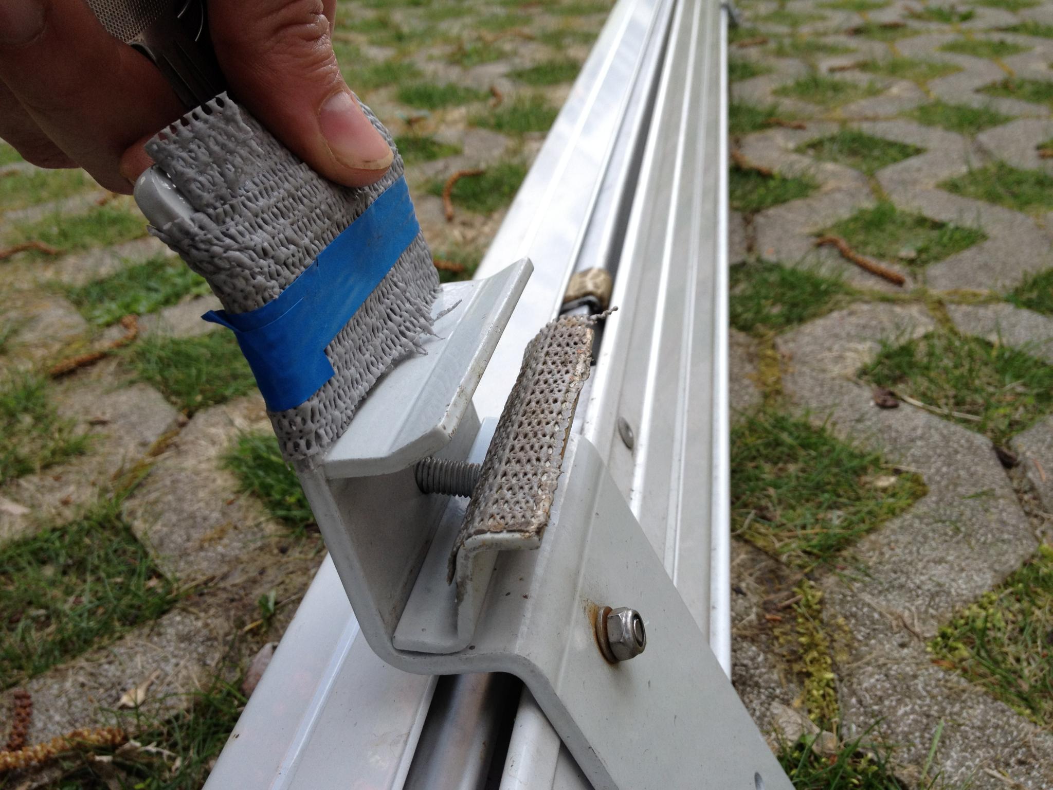

Die Befestigung erscheint mir abenteuerlich. Mußte schon 'ne Weile grübeln, bis ich wußte, wo da welche Kräfte langlaufen. Wie's in der Regenrinne aussieht, wissen wir ja noch nicht, aber das Flachmaterial, das da mit der Stirnseite und ohne jede Unterlage direkt unter der Rinne auf's Blech drückt, das finde ich schon herzzerreißend!![]()
Nun gut..schlechtes Gewissen wieder aufgefrischt. Eben, in der Pause, runtergerannt und die Markise abgemacht.

Sieht gut aus Winni. Zumindest schonender.
Harald, die Halter der Omnistor Markise sind vom T3 passen aber auch am T2, musst nur den schmalen an die B-Säule klemmen-
Einfacher geht es nicht ! Und meine Regenrinne ist nicht so verbogen wie auf dem vorherigen Bild ersichtlich. Selbst wenn, dadurch nimmt das Auto keinen Schaden, ist Blech welches man leicht zurückbiegen kann
