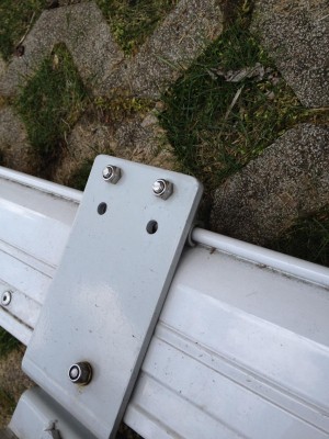

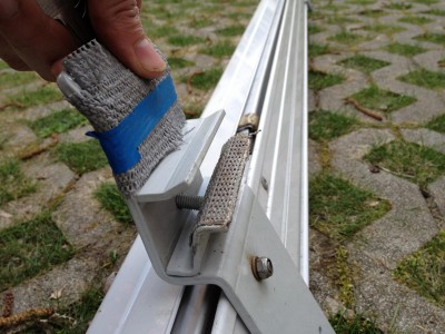

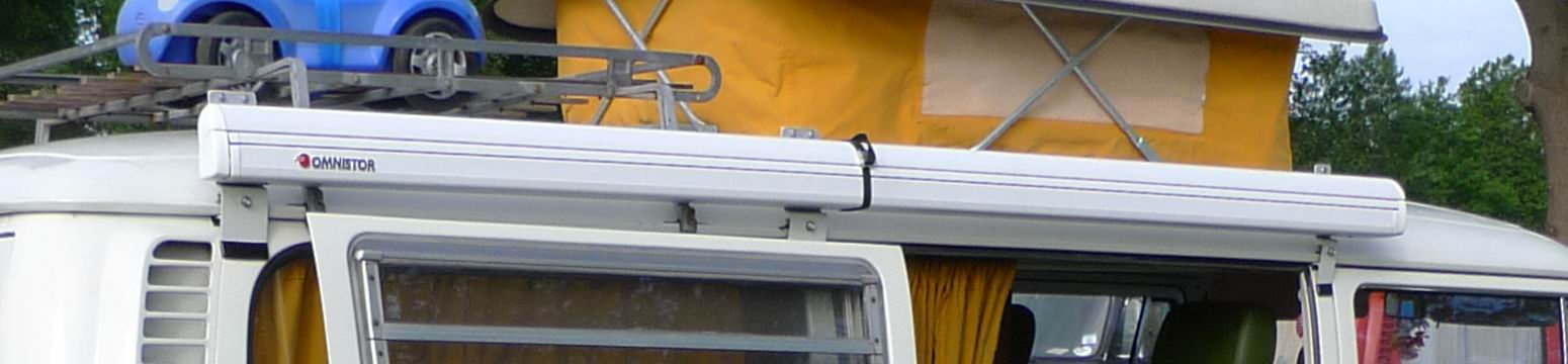

Das mit den Regenrinnen sieht in der Tat irgendwie...böse aus... :shock:
Ich wollt dem Carlchen ja auch mal ne Markise gönnen, aber das überleg ich mir glaub ich nochmal. :|

Gut, daß Du hier mal rumkommst - da fällt mir nämlich der Uli ein, hat der nicht auch eine dran?

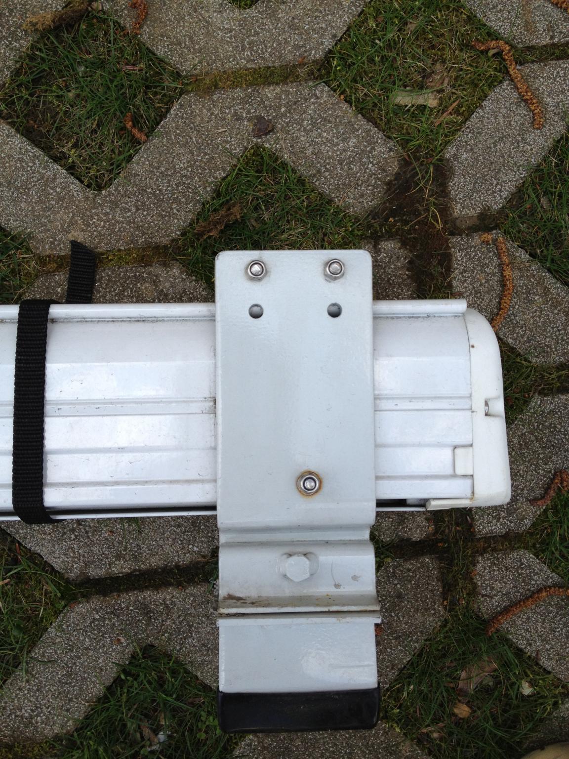

Das mit dem Verbiegen müßte man aber auch vermeiden können. Der Halter als solcher sieht schon stabil aus, vielleicht noch was hinter legen oder so.

ja das mit der Rgenrinne ist nicht so dolle. Aber mir ist es lieber die Schraube nen bissl fester zu drehen als zu lose. Auf der Autobahn ist da ja schließlich gut Fahrtwind.
Außerdem hat der Vorbesitzer die Rinne schon verschandelt..warum sie jetzt schonen :unbekannt:

Im Ernst: die Alternativen Sonnensegel mit Keder und so - das geht auch nicht spurlos am Bus vorbei. Dann schon lieber wirklich was Reeles, das schnell auf- und abgebaut ist und nicht zwingend gegenüber nen Baum braucht, an dem man was festknoten oder nen Fußboden, in den man Heringe hauen kann.
Ob das Ganze jetzt hübsch ist weiß ich nicht. Aber meiner Meinung nach immer noch besser als ein festes Vorzelt (meine Meinung!). Und um das hoffe ich, bei der besten Beifahrerin von allen mit der Markise drumherum zu kommen.
Mir ist übrigens aufgefallen, daß Thule/Omnistor da drei Halter anbietet - bei Fiamma hat es sogar nur zwei. Die Last wird da wohl nur über B- und D-Säule abgefangen. Wie ist mir allerdings schleierhaft - das scheinen nur zwei breite Halter zu sein.
Wäre also für weitere hilfreiche Fotos oder Anbaubeschreibungen dankbar.

Harald hat geschrieben:Ob das Ganze jetzt hübsch ist weiß ich nicht. Aber meiner Meinung nach immer noch besser als ein festes Vorzelt (meine Meinung!).
Das Vorzelt hat immerhin den Vorteil, daß man abgebaut nix davon sieht und nicht seinen Bus, wo er geht und steht, damit auf's Gräßlichste entstellt. :evil:
Die Befestigung erscheint mir abenteuerlich. Mußte schon 'ne Weile grübeln, bis ich wußte, wo da welche Kräfte langlaufen. Wie's in der Regenrinne aussieht, wissen wir ja noch nicht, aber das Flachmaterial, das da mit der Stirnseite und ohne jede Unterlage direkt unter der Rinne auf's Blech drückt, das finde ich schon herzzerreißend! :|

Ich habe mir 2 Halterungen für den Thule Dachträger gemacht.
Vorteil: stabil, kann auch auf andere Bullis (T3) montiert werden und hat eine ausreichende Stehhöhe.

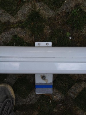

hach, du hast ja recht. Am Morgen vor der Urlaubsfahrt ist mir das auch noch eingefallen, jedoch hatte ich da nicht mehr genug Zeit+Nerven und danach war es aus dem Kopf.
Nun gut..schlechtes Gewissen wieder aufgefrischt. Eben, in der Pause, runtergerannt und die Markise abgemacht.

Sieht gut aus Winni. Zumindest schonender. :wink:

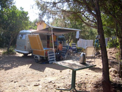

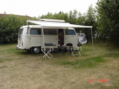

:shock: nur weil ich meine Bullis FAHREund nicht wie rohe Eier behandel und jeden gottverdammten Tag Spaß daran habeheist das noch lange nicht das ich die Teile misshandel ! Spaxschrauben an der Markise :stupid: ich habe sie an die Dachhaut verschweißt :lol:
Harald, die Halter der Omnistor Markise sind vom T3 passen aber auch am T2, musst nur den schmalen an die B-Säule klemmen-
Einfacher geht es nicht ! Und meine Regenrinne ist nicht so verbogen wie auf dem vorherigen Bild ersichtlich. Selbst wenn, dadurch nimmt das Auto keinen Schaden, ist Blech welches man leicht zurückbiegen kann :wink:
Was besseres gibt es nicht als diese praktischen Markiesen, im Süden unverzichtbar !!! Im Norden auch...
