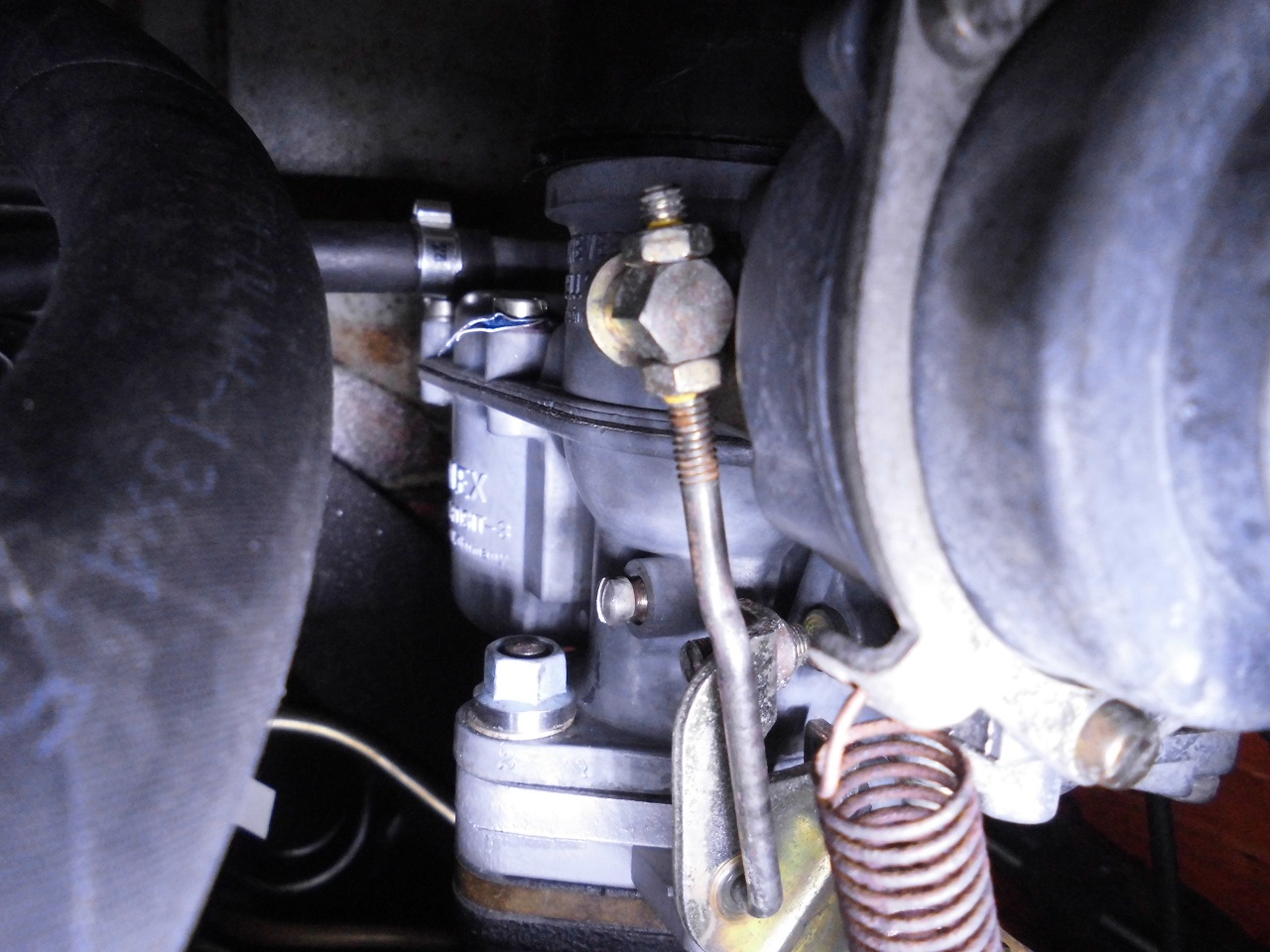

Re: [Workshop] Vergasereinstellung beim Flachmotor
ich habe ein sehr unrunden Lerrlauf und daher ein paar Vergaserfragen:
1. sollte hier nicht ein Deckelchen drauf (Foto - rechter Vergaser)?? in wie weit ist es "schlimm" wenn es fehlt?
2. Die Dichtung zwischen linker Startautomatik und Vergaser fehlt. Wirkt sich das auf den Leerlauf aus? Wo bekommen ich ein neues her?
3. Wenn ich die Leerlaufschraube am linken Vergaser drehe passiert nichts (Leerlauf gleichbleibend). Wenn ich diese heraus drehe (Motor aus) und rein schaue, sehe ich weisse trockene Rückstände und die Umgemisch-Regulierschraube war stark damit behaftet (auch trocken). Sollte hier nach ein paar Kilometern Fahrt nicht ein wenig Feuchtigkeit vorhanden sein?
4. Warum hängt mein Gasgestänge an der Startautomatik? Die auf dem Foto sichtbaren U-Scheiben können doch keine Lösung sein?
Gruß aus Krefeld
Marco
Gruß aus Krefeld
Marco

den spalt hat guido unter garantie einstellt!
der mann ist ja profi
das Funktioniert, dann liegt die Schraube an. Also müsste das eingestellt sein.
Grüße Daniel
