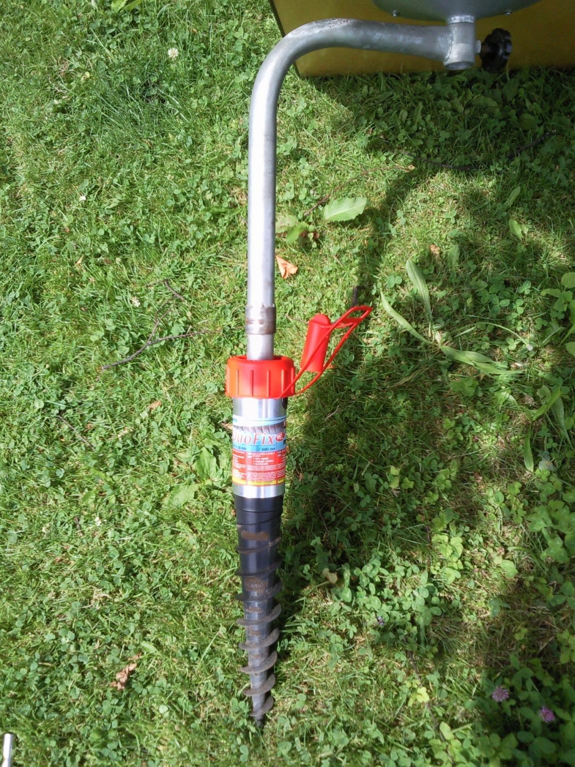

Habe mir so überlegt dass man doch auch eine von den Sonnenschirmbodenschrauben nutzen könnte...
Einfach in Boden Schrauben und dann den Tisch reinsetzen... abends kann man ja nur den tisch mit rein nehmen und die Hülse im Boden lassen... Hat jemand so was in der Art schonmal getestet???

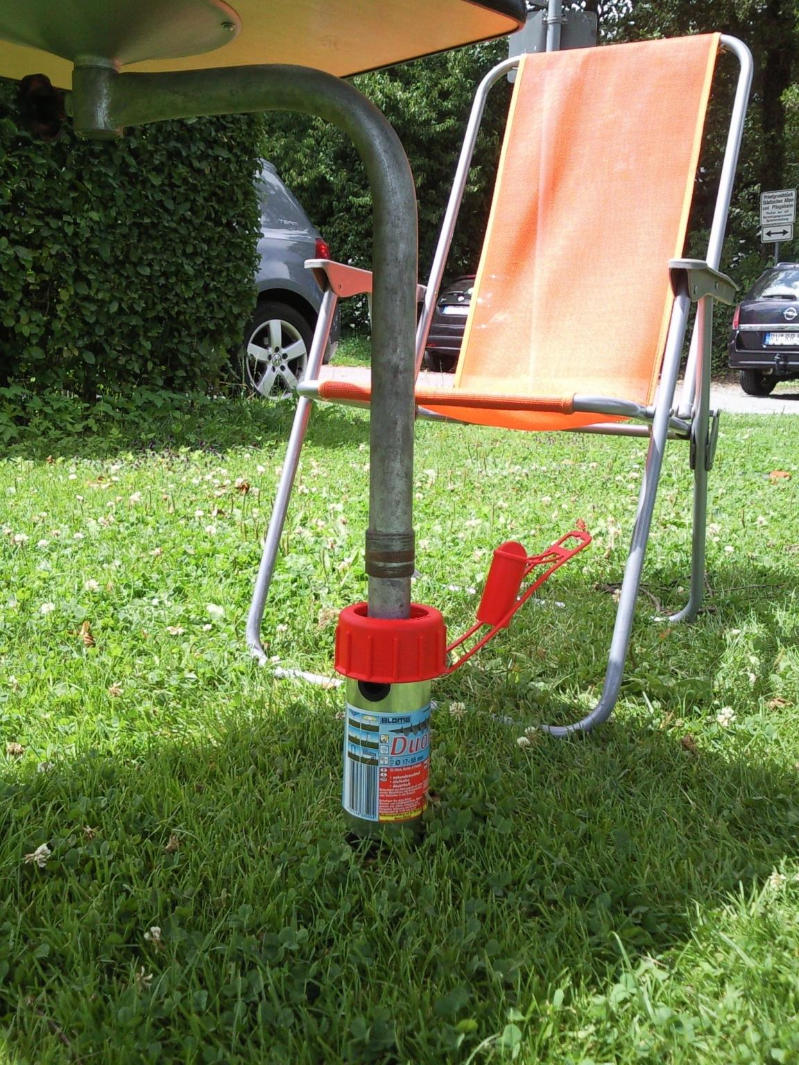

Jap, heute im Camping-Shop sowas geholt (DuoFix) und gleich mal getestet.
Noch ein klein wenig wackelig (liegt jedoch am Westfalia Tisch) aber hundertprozent kippsicher.
Ein Nachteil der sich möglicherweise noch ergeben könnte wäre ein zu harter Untergrund in den man die Schraube nicht ohne weiteres versenken kann.
Der Hersteller empfiehlt in diesem Fall Wasser von oben einzugiesen und den beigelegten Metallstab zum drehen zu verwenden.
Ob und wie das funktioniert wird im August die Praxis zeigen. :wink:
So sieht das ganze dann aus:

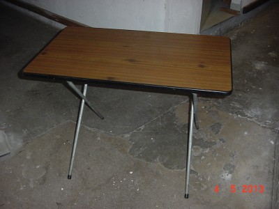

Weitere Alternative: Einen alten Diaprojektor-Ständer besorgen.
Gibts auf dem Flohmarkt/Ebay für kleines Geld und in zeitgenössischem Decor. :mrgreen:
Einfach Beine auf die gewünschte Größe kürzen und fertig.
Tut bei mir nun seit einem Jahr guten Dienste und das auf jedem Untergrund.
Kleines Gimmick ist die kleine Abstellfläche unterhalb des Tisches (Goldwert!) falls es oben mal wieder zu eng wird, natürlich (fast) im Westfalia Decor :)
Zur Montage dienen 3 kleine Bügel zum einhacken, bei Nichtgebrauch verschwindet der Halter im Hochschrank.
Das Original-Tischbei kann als zusätzliche Stütze montiert werden.
Grüße Michael
