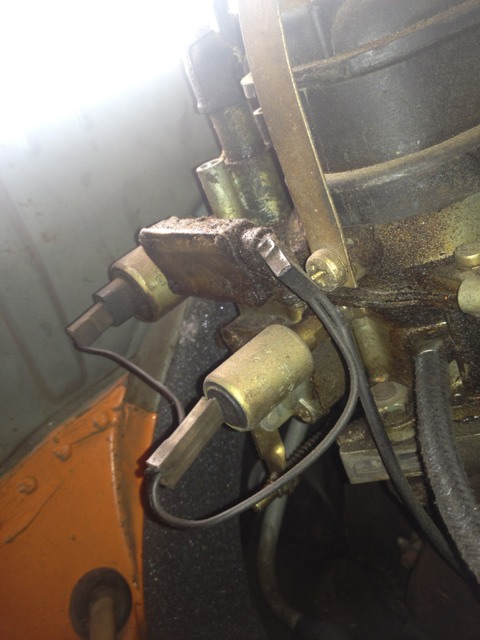

Hi hab in meinem motorraum eine schraube gefunden und kann sie nicht zuordnen. Sieht aus als ob sie zum vergaser gehört. Motor ist ein typ4 70ps. Läuft ansonsten super.. Bin nur etwas unsicher, da wir morgen in den urlaub fahren wollen

Hält das Venturirohr im Vergaser fest. Kann zwar auch ohne die Schraube nicht weg, besser ist aber natürlich mit. Sitzt seitlich am Vergaser - vergleich mal Deine beiden.

Puuh, habe meinen kopf tief drin gehabt. Konnte die Schraube jedoch nicht ausfindig machen. :(

Suuuper. Schraube ist drin.
