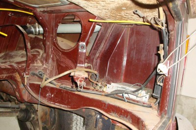

Schon wieder eine dumme Frage von mir .Was ist das für ein Loch im Motorgehäuse,oben Links, das Richtung Schwungscheibe geht (Dm geschätzt 25 mm)
Will diese Woche noch den Motor einbauen und sollte dann wissen ob da noch irgend was rein muß.
Und Clemens wenn du das liest,wäre nett mal deine Tel.nr zu haben falls es Komplikationen beim Einbau gibt (Falls du Fremden deine Tel.Nr. gibst )
Was mir gerade noch einfällt, für was ist der Halter im Motorraum hinten Rechts (Bild ),Brauche ich den Beim CJ Motor oder muß er Raus ???
Gruß Ralph

wenn Du nen CJ mit Zweivergaseranlage einbaust ist der Luftfilterhalter vom Einspritzer im Weg,
Wenn ein Einspritzer wieder reinkommt brauchst Du den natürlich.
Wenn Du ihn rausmachst und nicht mehr brauchst mach ihn schön säuberlich raus und drück ihn dem boggsermoddoa in die Hand.
Der bringt ihn mir zum nächsten Stammtisch mit - sag mir doch bitte per PN was Du dafür haben willst.
ulme
PS: das Loch das Du meinst ist für die Wandlerschrauben bei Automatgetriebe zu lösen. Hat aber jeder Typ4-Motor auch bei Schaltgetriebe.
