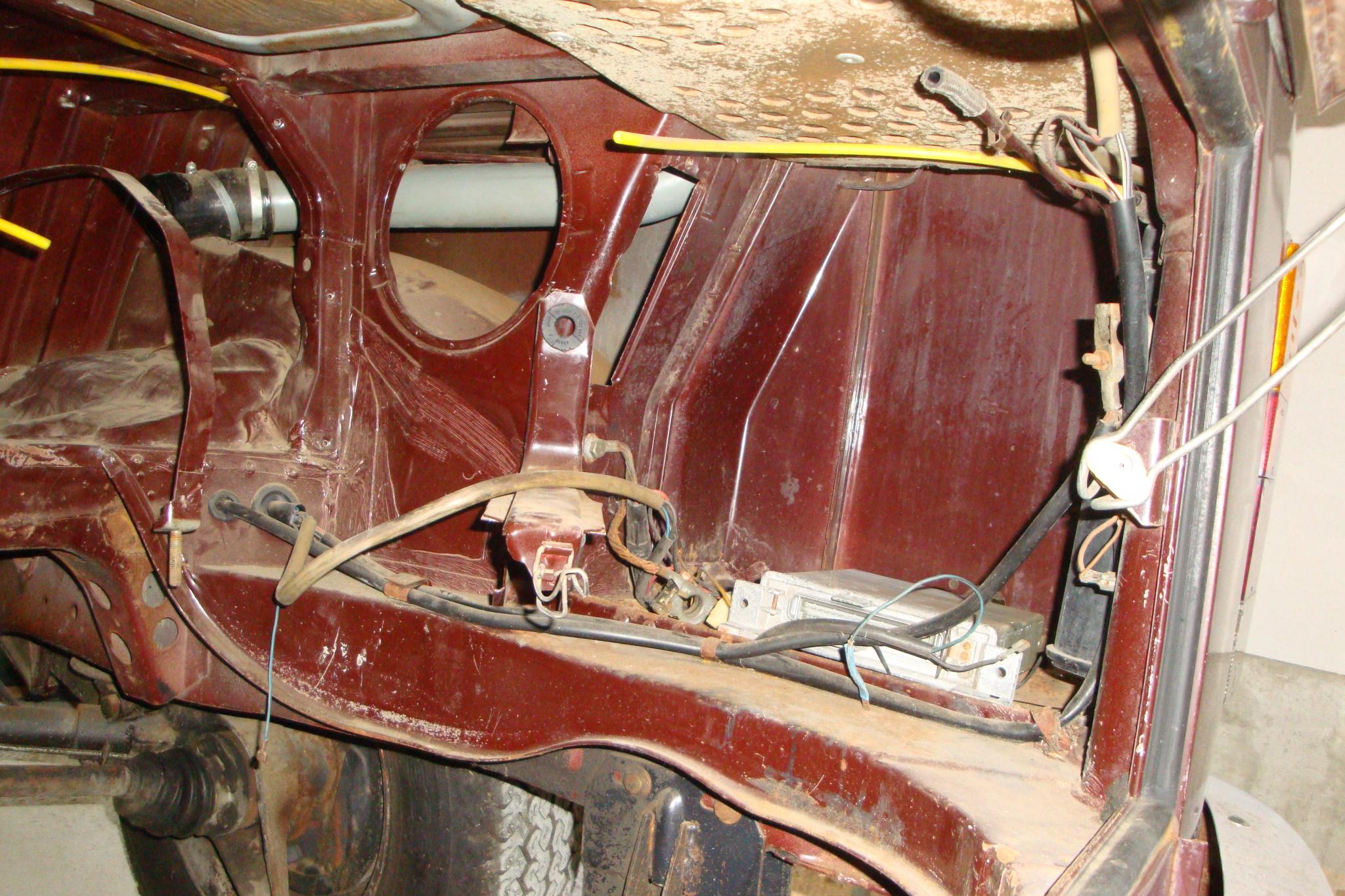

Was mir gerade noch einfällt, für was ist der Halter im Motorraum hinten Rechts (Bild ),Brauche ich den Beim CJ Motor oder muß er Raus ???

wenn Du nen CJ mit Zweivergaseranlage einbaust ist der Luftfilterhalter vom Einspritzer im Weg,
Wenn ein Einspritzer wieder reinkommt brauchst Du den natürlich.
Wenn Du ihn rausmachst und nicht mehr brauchst mach ihn schön säuberlich raus und drück ihn dem boggsermoddoa in die Hand.
