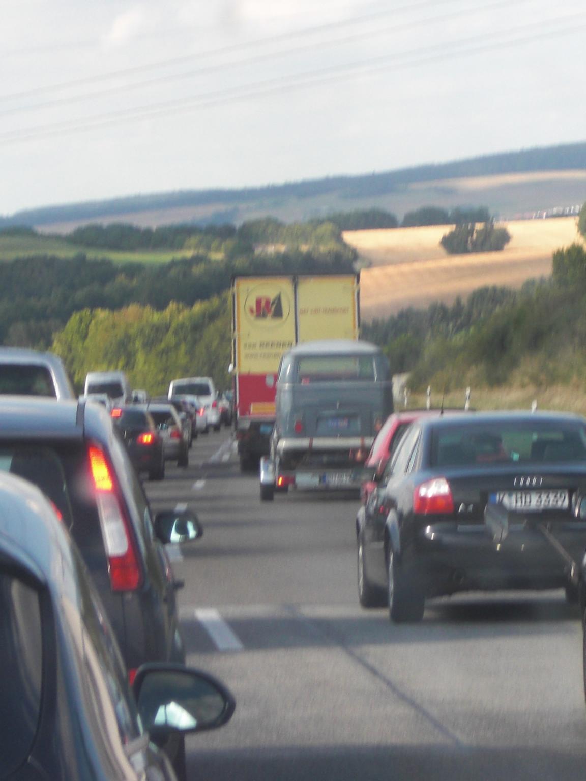

Und welch ein Zufall das wir uns auf der Autobahn getroffen haben, nur ich bin mit meinem Bulli an die Leistungsgrenze gekommen wobei du mit dem Panzer max. den 2ten Gang drin hattest Oder ?

@ Uli: Danke. Ja, das war echt ein lustiger Zufall. Aber von Leistungsgrenze war bei Eurem Bulli nix zu merken !! Ich hatte Mühe dran zu bleiben
nettes Foto
