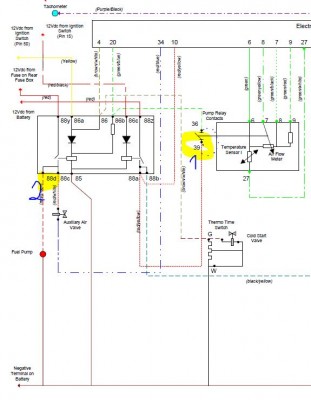

Wenn deine Pumpe nicht will, dann gibt es da zwei Möglichkeiten, wie die Aktiviert wird.
1. Über Klemme 50 Vom Anlasser. Da geht ein Kabel vom Anlasser zum Doppelrelais.
2. Über einen Schließer im Luftmengenmesser. Auch von hier geht ein Kabel zum Doppelrelais.
Die beiden Wege werden über eine Dioden-Matrix zusammen geschaltet und bilden ein "Oder-Glied".
Sprich das Relais zieht entweder wenn Spannung an Klemme50 ist, oder der Schalter im Luftmengenmesser geschlossen ist.
Oder halt wenn an beiden Spannung anliegt.
Ausschnitt_Stromlaufplan
Jetzt mach bitte einmal folgende Messungen:
a) Zündung einschalten
b) Mit einem Multimeter bewaffnet Richtung Motorraum.
Hier ziehst du jetzt mal den Stecker vom Luftmengenmesser ab.
Dann miss in dem Stecker (nicht die Buchse im LMM) an Pin 39.
Die Pin-Nummer steht auf dem Luftmengenmesser. Da müssen jetzt 12V sein.
Wenn die nicht da sind, schau am Doppelrelais an Pin 86C ab da die 12V von Klemme 15 ankommen.
b) Spannung an an Pin 39 ist da. Dann nimm ein Stück Draht und brück Pin 39 und 36.
Im Bild Markiert und mit "1" bezeichnet.
Jetzt könntest du schon deine Pumpe hören, wenn alles ok ist.
Wenn du die Pumpe nicht hörst, miss einmal an Klemme 88d vom Doppelrelais.
(Drahtbrücke immer noch gesteckt)
Wenn hier Spannung ist, dann ist deine Benzinpumpe defekt.
c) Klemme 88y. Hier müssen 12V anliegen, sonst ist keine Spannung da, die das Relais durchschalten könnte.
Eigentlich solltest du das als erstes prüfen, fällt mir gerade auf :idea:
Sollte die Benzinpumpe mit der Drahtbrücke laufen, aber nicht wenn der Luftmengenmesser aufgesteckt ist,
dann ist der LMM "defekt".
Mach aber erst einmal die Messungen und dann sehen wir weiter.

MichaB
Beiträge: 2541
Registriert: 09.09.2005 22:08
IG T2 Mitgliedsnummer: 122
Re: Mein Motor springt nicht an
Beitrag von MichaB »
Ich zwar keine Ahnung, aber ich versuch es trotzdem mal :-)
Laut Schaltplan bekommt 39 die 12 Volt über 88a.
Das funktioniert aber nur wenn an 86c 12 Volt anliegen.
Die 12 Volt an 86b bewirken das durchschalten von 86c auf 88a .
Wenn an 86c keine 12 Volt anliegen sieht 39 nix davon.
:dog: :unbekannt:

Beiträge: 5156
Tanjas&Thomas_T2b hat geschrieben:Wenn die nicht da sind, schau am Doppelrelais an Pin 86C ab da die 12V von Klemme 15 ankommen.
Hi Michael,
wenn Klemme 86c keine Verbindung zu Klemme 15 (Zündschloss) hat,
dann geht da hinten gar nichts.
Das ist schon mal die Grundvoraussetzung, damit Steuergerät und Benzinpumpe mit Spannung versorgt werden können.
Schau doch mal an der Zündspule, ob da die 12V anliegen, wenn die Zündung eingeschaltet ist.
Die hängt auch an Klemme 15.
Schau mal in diesen Plan:
http://www.thesamba.com/vw/archives/inf ... _77-78.jpg

so, erst mal das wichtigste: ich habe den Fehler gefunden und nun ist das Saft, wo der ASft hin muß :thumb: :yau: :jump:
Nun zum Fehler. Vorweg, es war ein Massefehler am Doppelrelais. Habe die Masseleitung am Motorblock angeschlossen. Da ich ja den Motor komplett zerlegt hatte und alles soweit wieder mit Farbe verhübscht habe, war da wohl der Kontakt durch die Farbe nicht mehr gegeben.
@ Thomas:
vielen vilen Dank für den Schaltplan. Habe jede eintelne Strippe nachgemessen vom Doppelrelais abgehend und ankommend. Das selbe zu den Einspritzventilen, Steuergerät, Zusatzluftschieber, Kaltstartventil und und und... :fastfood: :gut:

Ich habe bei mir heute noch einmal Klemme15 im Motorraum verfolgt.
Die kommt auf der Rechten Seite an, geht dann zum Lüftermotor,
weiter zur Zündspule. Da über den zweiten Abgriff zum Doppelrelais.
Da du ja geschrieben hattest, das an der Zündspule noch 12V ankommen an Klemme 86c vom Doppelrelais nicht.
Da hätte ich jetzt ein :bier: gewettet, dass du vergessen hast das zweite Schwarze Kabel auf die Zündspule zu stecken.
Die Masse vom Doppelrelais wird ja an die Schraube der Vorwiderstände unter geklemmt.
An den Massepunkt vom Motor gehört der eigentlich nicht hin,
aber der Funktion tut das ja keinen Abbruch :)
