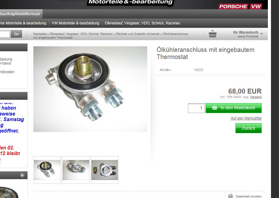

hat jemand von euch an seinem CJ Moped "zufällig" diesen Ölkühler zwischengeschaltet?
Finde die Lösung von der Papierform her, sehr Chic.
Hier der LINK:
http://www.ahnendorp.com/Oelkreislauf-- ... /-683.html
Da ich Mehrleistung plane, wäre eine kühle Temperatur im Westfalia nicht schlecht.

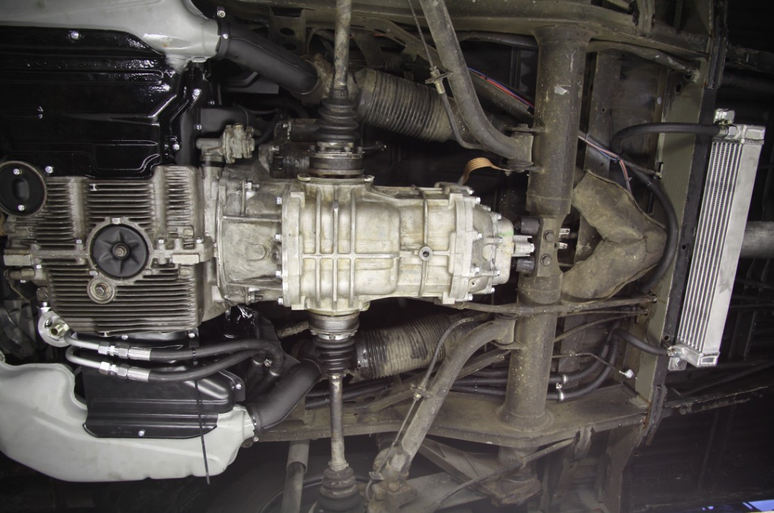

Bei uns am Stammtisch hat einer das ganz geschickt gelöst: Er hat die komplette Ölleitungsgeschichte in 10(?)mm-Hydraulikrohr gestaltet. N Stückchen Schlauch hat er glaub ich zwischen Motor und Rahmen eingestzt wegen der Schwingungen aber dank der Rohre und Biegung in ausgefuchsten Raumwinkeln konnte er ohne Eingriff in die bestehende Infrastruktur vom Thermostat weg gehen.Busfahrer hat geschrieben:Bei mir funktioniert das Teil einwandfrei![]()

Habe mir beim Typ 4 2l 70 PS einen Zusatzölfühler (Mercedes /8) vor die VA gehängt und mit dem Ölfilteradapter mit Thermostat am Motor
Temperatur so zwischen 80 und 90 Grad gemessen am Öldruckregelkolben http://www.csp-shop.de/cgi-bin/cshop/fr ... sort=&all=
Also ich bin zufrieden!!!
Tipp für diejenigen die den Ölfilteradapter http://www.ahnendorp.com/Oelkreislauf-- ... /-683.html
verwenden: Ich habe den Mann W712 Filter genommen. Dann habe ich die Ölleitungen nach unten gelegt, unten am Motor befestigt und nach Vorne verlegt.
Gruß Desto

Ich finde, dass auch keine 8m langen Leitungen bis ganz nach vorn brauchst. Bei Renn-Bullis is des sinnvoll aber bei normalem Fahren denk ich ist des übertrieben!

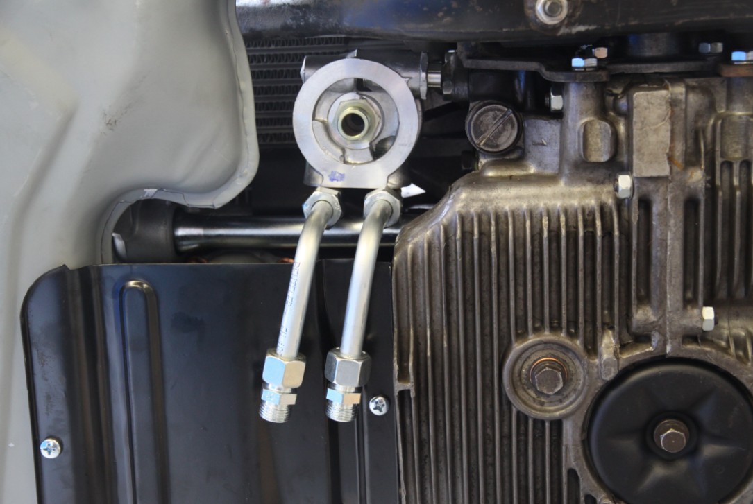

Ich habe meinen Ölkühler hier montiert. Dass das Heizungsrohr weiter bestehen bleiben kann hab mir so Winkel biegen lassen. Wenn du einen solchen benötigts, ich hab noch einen rumliegen.
Gregor
ich kann auch nichts negatives melden.
Bei mir arbeitet das Ding einwandfrei. Die Öltemperatur bei meinem 1.9L ist im Sommer max. 100°C.
