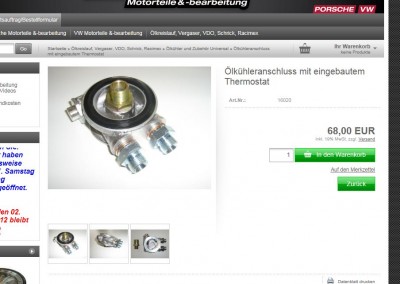

hat jemand von euch an seinem CJ Moped "zufällig" diesen Ölkühler zwischengeschaltet?
Finde die Lösung von der Papierform her, sehr Chic. Hier der LINK:
http://www.ahnendorp.com/Oelkreislauf-- ... /-683.html
Da ich Mehrleistung plane, wäre eine kühle Temperatur im Westfalia nicht schlecht.

Hallo Alexander,
ich habe diesen Adapter längere Zeit genutzt und wieder raus geschmissen. Ohne weitere Änderungen funzt der nicht.
Das Ventil im Ölfilterflansch begrenzt dir den Druck über den zusätzlichen Ölkühler auf 0,5 bar. Für ca. 8m Schlauch und Kühler ist das zu wenig und der Kühler arbeitet nicht richtig.
Wenn du das Ventil ausbaust und die Bohrung verschließt, benötigts du einen Ölfilter mit integriertem Ventil, damit bei einer zu starken Verschmutzung der Ölkreislauf nicht zusammen bricht.
Also auf jeden Fall nicht plug and play.
Gruß, Andreas
Gruß, Andreas

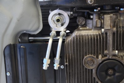

Habe mir beim Typ 4 2l 70 PS einen Zusatzölfühler (Mercedes /8) vor die VA gehängt und mit dem Ölfilteradapter mit Thermostat am Motor
Temperatur so zwischen 80 und 90 Grad gemessen am Öldruckregelkolben http://www.csp-shop.de/cgi-bin/cshop/fr ... sort=&all=
Also ich bin zufrieden!!!
Tipp für diejenigen die den Ölfilteradapter http://www.ahnendorp.com/Oelkreislauf-- ... /-683.html
verwenden: Ich habe den Mann W712 Filter genommen. Dann habe ich die Ölleitungen nach unten gelegt, unten am Motor befestigt und nach Vorne verlegt.

ich kann auch nichts negatives melden.
Bei mir arbeitet das Ding einwandfrei. Die Öltemperatur bei meinem 1.9L ist im Sommer max. 100°C.
Ich finde, dass auch keine 8m langen Leitungen bis ganz nach vorn brauchst. Bei Renn-Bullis is des sinnvoll aber bei normalem Fahren denk ich ist des übertrieben!
Ich habe meinen Ölkühler hier montiert. Dass das Heizungsrohr weiter bestehen bleiben kann hab mir so Winkel biegen lassen. Wenn du einen solchen benötigts, ich hab noch einen rumliegen.
Gregor
Gregor
