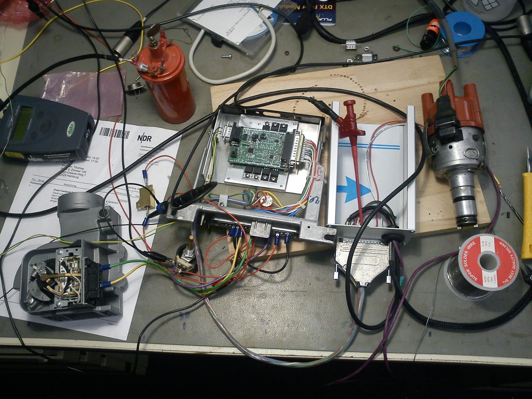

Ich bin aber gerade bei einer grundsätzlichen Konzept Änderung.
Ich habe jetzt auf ein frei programmierbares Steuergerät umgerüstet.
Und zwar ein Megasquirt Ableger UMC1. Damit kann ich alles (und auch viel zu viel) einstellen.
Ich bin gerade dabei den Bus mit dem Steuergerät ans laufen zu kriegen.
Stand der Dinge:
- Springt im Moment noch sehr mühselig an.
- Verbindungsabbrüche zum Rechner machen mir das Leben unnötig schwer bei der Abstimmung.
Da haut die Zündung wohl in die serielle Schnittstelle rein.
Ich muss wohl noch auf ein Externes Zündgerät umstellen, damit ich da vernünftig mit arbeiten kann.
Stand der Dinge:
