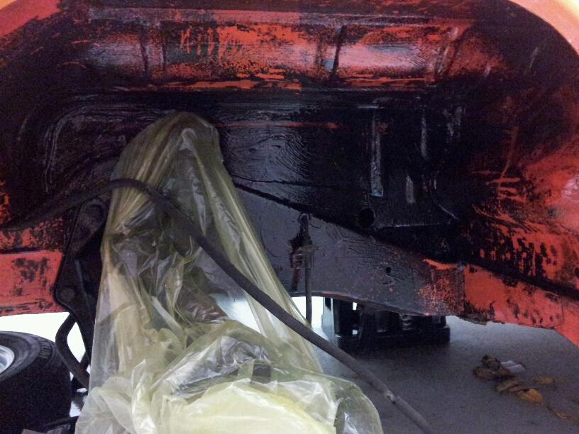

es geht mal wieder weiter. Kurz vorm Winterschlaf habe ich mich noch über den Unterboden und die Radkästen her gemacht.
Zurzeit bin ich dabei und entferne den Unterbodenschutz. Der ist teils gerissen und ziemlich lose. Also runter damit. Ist zwar nicht die schönste Arbeit aber es muß halt sein. Das was noch fest ist bleibt drunter. Im Anschluß habe ich alles schön mit Owatrolöl eingesprüht. Das geht sehr gut.
Jetzt sind die Radkästen dran.
Den alten Unterbodenschutz habe ich mit einem Heißluftfön erhitzt und grob mit dem Japanspachtel abgestreift. Da bleibt aber noch einiges hängen. Somit habe ich es Probeweiße mit dem Abbeitzer von KSD versucht. Und es hat echt gut geklappt. Somit alles schön dick eingepinselt und 24 Stunden einwirken lassen. Heute das Ergebnis. Ich konnte alles mit warmem Wasser und Priel, Bürste und Schwamm abwaschen. Das Ergebnis kann sich sehen lassen. Für den ersten Radkasten habe ich ca. 4 Stunden komplett gebraucht. Mit guter Muisk dabei ist es auch halb so schlimm.
Auch hier kommt jetzt Owatrolöl drüber. Was ich dann als zusätzlichen Schutz mache, weiß ich noch nicht sicher
... und ja der Abbeitzer brennt in den Augen.
Gruß Bullitommi

Wow!
Schade, dass man so einen Radkasten nicht mal mit ins Wohnzimmer nehmen kann.
