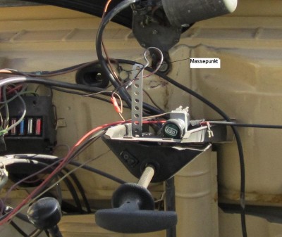

Hi Uwe,
wenn möglich nimm mal ein Multimeter und Kontrollier die Spannung der Instrumentenbeleuchtung.
Dafür nimmst du am besten den Tacho raus.
Vom Lichtschalter geht ein grau/rotes Kabel ab. Da sollte die Spannung variieren,
wenn du am Lichtschalter drehst. Auf jeden Fall sollte der obere Spannungswert 12V betragen.
Die Minus Leitung vom Multimeter dabei gegen Chassis Masse drücken. Z.B. die Schraube vom Türschalter.
Wenn das in Ordnung ist, misst du mal auf beiden Seiten der Glühlämpchen.
Da sollten einmal geregelte 12V und auf der anderen Seite 0V anliegen.
Wenn das nicht der Fall ist, könnte der Stecker vom Massekabel ausgeleiert sein.
Der Massepunkt sitzt hier:
