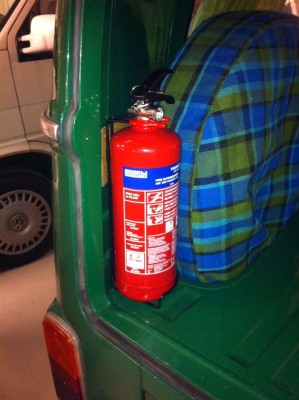

Als "letzte Chance" oder bei Bränden außerhalb des Autos gab's noch einen 2. Löscher dazu - einen kostengünstigen (15,- €) ABC Löscher mit ebenfalls 2kg Volumen:
mumbi m-FL102 Feuerlöscher Pulver 2KG ABC mit Manometer und Halterung / konform nach DIN EN 3
Dieser Löscher ist sehr viel kleiner, hat ein Manometer und ist vergleichsmäßig leicht. Wenn doch nur die Sache mit dem Salz nicht wäre ...
Wohin aber nun mit den Löschern? Platzierung in einem Helsinki ... Der ABC Löscher hat seinen Platz recht schnell hinter dem Reserverad gefunden. Der Zugriff erfolgt über die Kofferraumklappe.

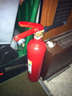

Den richtige Ort für den CO2 Löscher zu finden erwies sich als sehr viel schwieriger. Gerne würde ich ihn zwischen den Vordersitzen an der Standheizung fixieren (siehe Bild) aber wie heiß wird es dort wenn die Heizung läuft? Der Löscher ist angegeben mit max erträglicher Außentemperatur von +60°C?
Was sagt ihr dazu?

Beiträge: 7287
Re: [Workshop] Handhabung Kleinlöschgerät am T2
Kolja hat geschrieben:Was sagt ihr dazu?
Kolja,
wenn's brennt, dann doch meist dahinten. Ich denke, daß du da im Zweifelsfall nicht mehr rankommst.
Der Platz neben der Heizung geht m.E. auch nicht. Ich würde das Hauptaugenmerk auf die Zugänglichkeit legen, denn im Fall des Falles muß alles sehr schnell gehen. Ein Feuerlöscher gehört in den Fußraum, vom Fahrersitz aus erreichbar (z.B. beifahrerseitig neben der Handbremse), der andere in die Nähe der Schiebetür, vom Wohnraum jederzeit erreichbar (Spülschrank oder rechts Vorderkante Sitztruhe). Denk dran, daß du u.U. (z.B. bei aufgebautem Vorzelt) auch die Beifahrertür nicht aufbekommst.

Hallo Zusammen,
sehe gerade, dass ich meine Fragen nie aufgelöst habe. Vielen Dank für eure Antworten. Der ABC Löscher ist hinter dem Reserverad im Kofferraum geblieben, der CO2 Löscher hat die Position, von Stephan im letzten Post beschrieben, hinter dem Fahrersitz bekommen. Im Notfall nach dem Aussteigen, einfach hinter der Lehne hervorziehen und fertig ...
