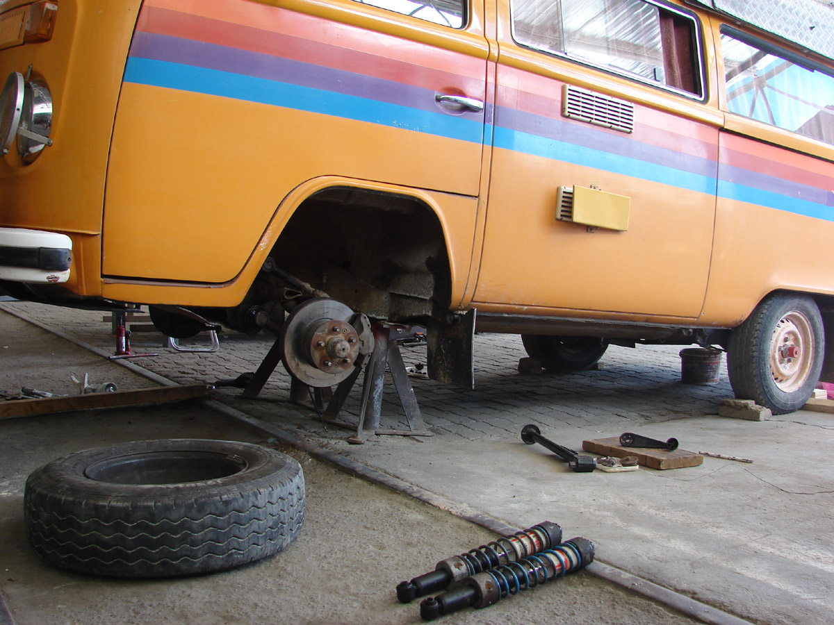

Hallo Mathias,
die Firma SPAX baut solche Dämpfer (Gewindefahrwerke) passend für den T2.
Reto hatte die Dinger in Verbindung mit seinem Red9-Kit verbaut.
Die Teile kommen komplett mit Feder (höhenverstellbar!).
Gibt es auch in "Serienhöhe".
Ein Händler wäre z.B. die Firma Doppler-Fahrzeugtechnik in Mannheim.
Type G401 oder G3200? Unterschiede musst Du halt erfragen.

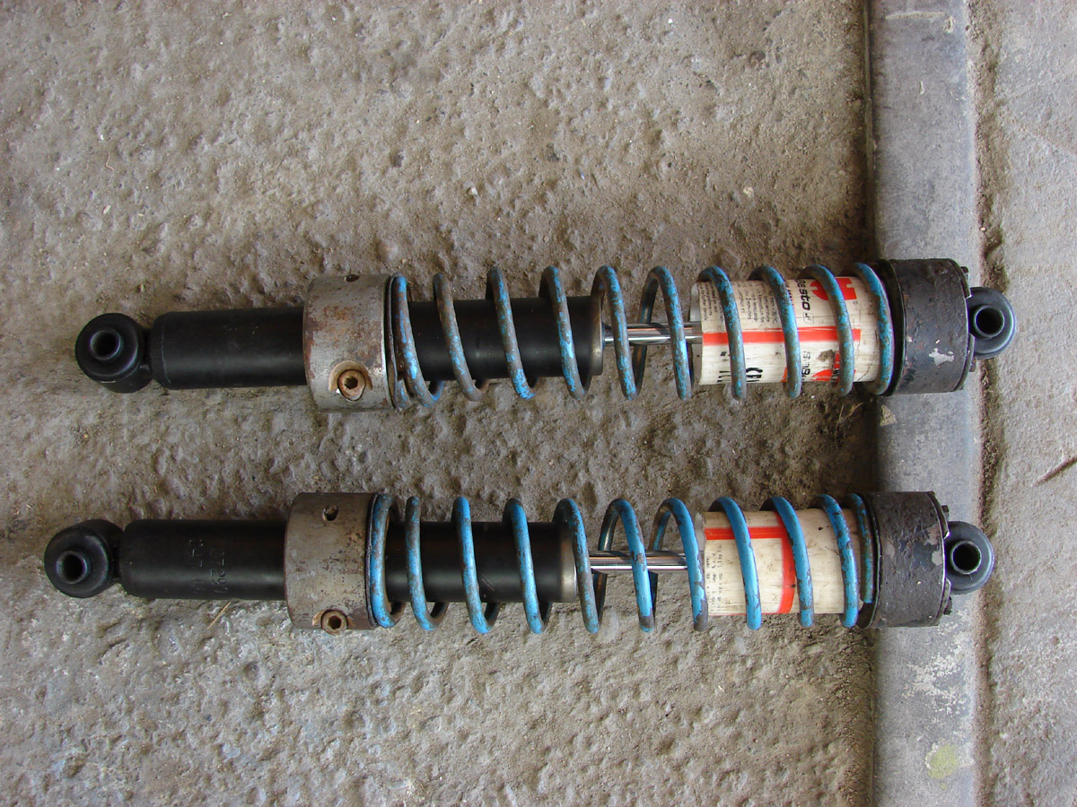

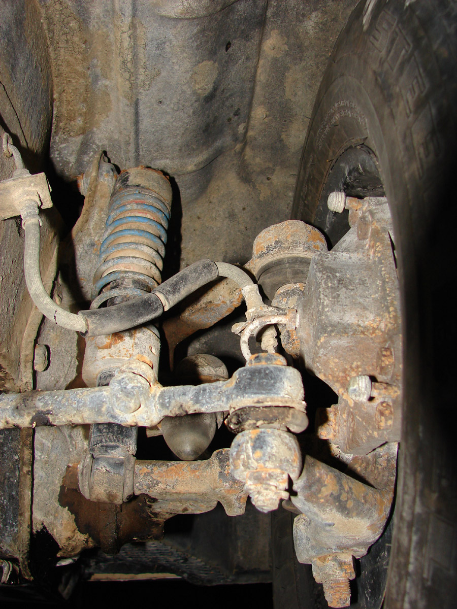

ich hab' wegen der federverstärkten VA-Dämpfer noch mal in meinen - leider nur noch spärlich vorhandenen - Unterlagen von 1999 nachgeschaut. Hier ein paar Punkte, an die ich mich noch erinnern kann:
1. Ich wollte auf jeden Fall Standardstoßdämpfer haben, damit ich notfalls auch in der afrikanischen Pampa Ersatz finde, keine Sonderdämpfer mit fest angebauter Feder, keine Aufblasbaren oder High-Tech-Gerät à la Gewindefahrwerk.
2. Meine Dämpfer haben 38,5 mm Außendurchmesser (am unteren Dämpferrohr). Ich hätte zwar gern verstärkte, aber dann passt nur noch eine rachitische Feder außen drum. Das Nachkaufen von 38,5 mm-Dämpfern war bisher kein Problem.
3. Die untere Federaufnahme besteht aus 2 C-förmigen Teilen, die mit 2 M8-Schrauben zusammen- und auf das Dämpferrohr gespannt werden. Durch Verschieben kann man die Federkraft variieren (geht aber nur im ausgebauten Zustand).
4. Um Platz für die Feder zu schaffen, habe ich das obere Schutzrohr entfernt und durch ein Kunststoffrohr ersetzt (abgeschnittene Silikonkartusche).
5. Die obere Federaufnahme wird durch den verbliebenen Rest des Schutzrohres zentriert und stützt sich im Rücken des Dämpferauges ab (ist nicht verschiebbar).
6. Die Feder stammt von MAD. Länge und Federrate weiß ich nicht mehr, doch ich wollte, dass sie mir pro Rad etwa 1000 N von den Federblättern nimmt. Der Drahtdurchmesser liegt bei 7 mm, der Innendurchmesser bei 50 mm. Viel kleiner darf der Innendurchmesser nicht sein, sonst passt die Feder nicht über das Dämpferauge. Viel größer auch nicht, sonst schubbert sie sich am Achsträger oder den Kurbelarmen.
7. Es wäre gut, wenn die Gummis in den Dämpferaugen härter wären, da sie ja im Gegensatz zu normalen Dämpfern ständig unter Druck stehen. Gummis mit höherer Shore-Härte gibt's als Zubehör. Hab' ich nicht drin, weil ich alle paar Jahre ohnehin die Dämpfer wechseln muss.
8. Mein Bus hat nach wie vor hinten mehr Bodenfreiheit als vorn. Das soll sich auch nicht ändern, damit er, wenn Brocken im Wege sind, auf jeden Fall vorn aufsetzt. Da habe ich eine dicke Stahlplatte von der Stoßstange bis hinter die Vorderachse. Wenn's vorn gepasst hat, dann ist's hinten kein Problem mehr.
So sahen die "Federbeine" vor vier Jahren beim letzten Dämpfertausch aus. Mit Original Würth-Schutzrohren :wink:.
Hoffe, das hilft dem einen oder anderen.
