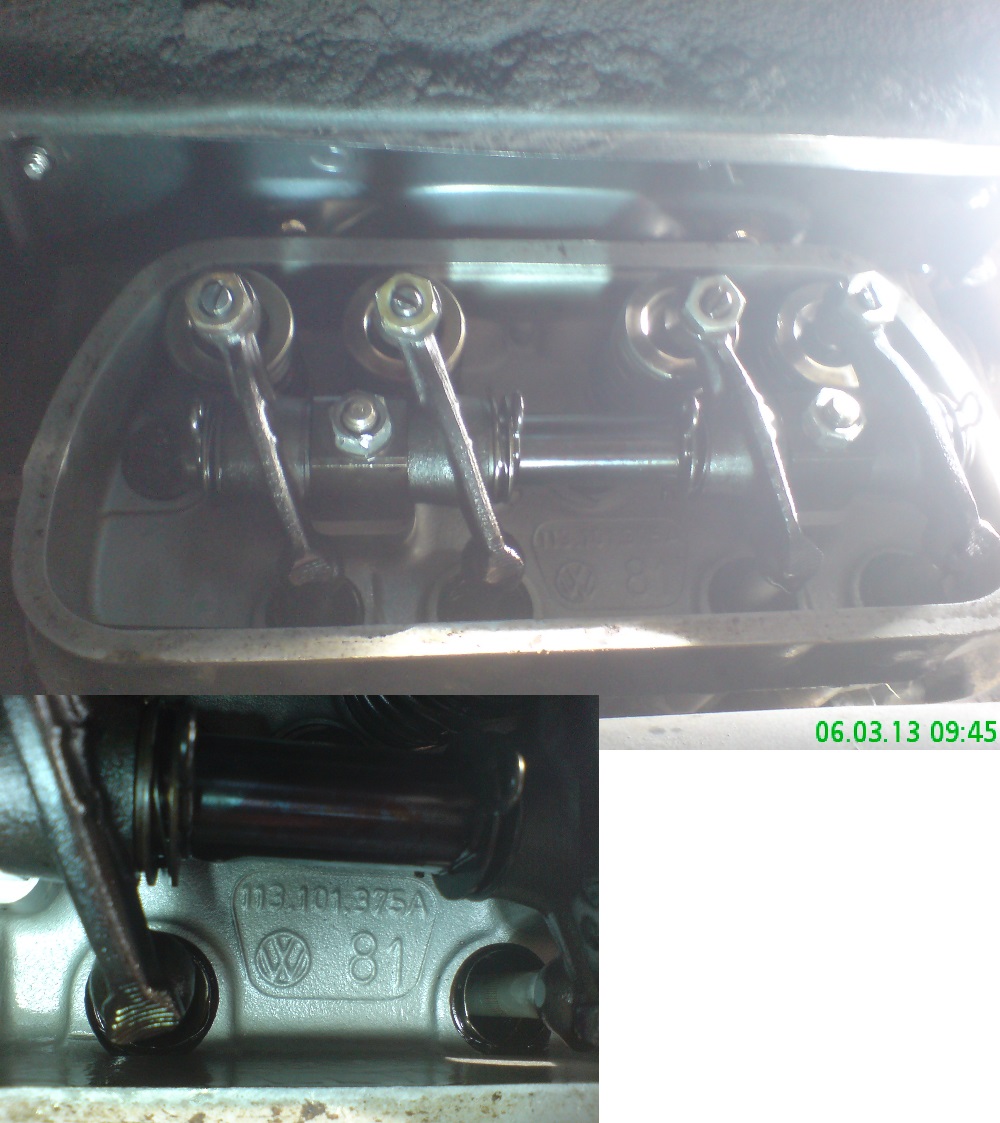

ich hab auch mal ne Frage zum Typ 1 Motor.
Gestern war ich noch begeistert, weil ich anhand Überschneidung zum ersten Mal die Ventile eingestellt hab:
Beide Ventile offen an einem Zylinder, so kann ich am gegenüberliegendem einstellen.
Heute mehren sich jedoch die Zweifel, ob ich das richtige Spiel genommen hab.
In meinem Buch "Jetzt helfe ich mir selbst" 1. Auflage 1971 steht folgendes:
- alle Motoren ab 1964 (1200, 1500, 1600) bekommen o,1 mm Spiel
Zylinderköpfe für großes Ventielspiel (0,2/0,3mm) erkennt man daran, daß die Sockel, an denen die Kipphebelwelle festgeschraubt wird, rund sind.
0,1mm-Köpfe haben rechteckige Sockel. Heute allerdings gibt es auch Austausch-Zylinderköfpe mit rundem Sockel, die dennoch auf 0,1mm Ventielspiel eingestellt werden müssen...
In der online-Lektüre "So wirds gemacht" steht:
Sollwerte für alle Busmodelle
Einlassventil 0,15mm
Auslassventil 0,15mm
http://sowirdsgemacht.com/fahrzeug/band ... s.html#!22
Gehen die Ventile kaputt bei 0,1mm, brauch ich 0,15mm...
Was jetzt?
Hier anbei noch ein Foto vom Zylinderkopf.
Schöne Grüße,
PS: Ich geh halt lieber auf Nummer sicher und frag hier im Forum, bevor ich den Motor kapputt mache.

Schau mal deinen Gebläsekasten genauers an. Da sollte eigentlich auch noch nach 40 Jahren ein entsprechender Aufkleber vorhanden sein.

Die Experten zum Thema melden sich hier sicher noch, hier nur mein Senf als Hobbyschrauber:
VW scheint mit zu knappen Ventilspiel schlechte Erfahrungen gemacht zu haben und ist dann auf 0,15 gegangen.
Ob das Probleme wirklich der Motoren waren, oder aber auch einfach nur fehlerhafte Ventileinstellungen in VW Werkstätten mit noch weniger Spiel als 0.1 und darasu folgenden Problemen kann ich nicht sagen...
Beim Karmann mit Typ 1 Motor bin ich seit über 15 Jahren mit 0.15 mm unterwegs.

Okay,
dann korrigiere ich nochmal von 0,1 auf die vorgesehenen 0,15mm
Am Gebläsekasten ist leider kein Aufkleber mehr.
Danke für eure Hilfe, das Buch "Jetzt helfe ich mir selbst" hat mich also etwas verwirrt :D
