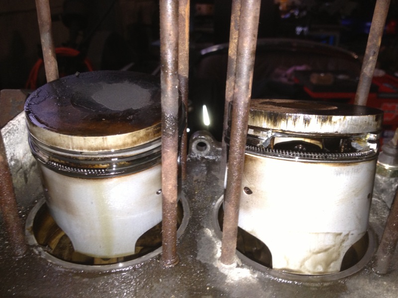

Nobend,
beide Blockhälften, Kurbelwelle, Pleuel und Schwungscheibe liegen zum Überholen bei Ahnendorp. War wohl gut, dass wir den Block getrennt haben. 3 von 4 Kolben waren reif für die Tonne. Das witzige ist, dass der echt gut lief nachdem der eingestellt war. Nur eben fast keine Kompression auf einem Zylinder.
So sah's aus:
Komplett Schrott. KW und NW haben aber Augenscheinlich keinen Schaden genommen. Pleuel werden auch nochmal kontrolliert. Zu Wochenende sollte der Motor wieder drin sein. Und dann mit ruhigem Gewissen. :thumb: :jump:
Thorsten

Re: "Da bläst er" raus, am öleinfüllstutzen. Warum?
Den Motor lieber mal zu öffnen, war auf jeden Fall eine meiner besseren Ideen, was? :P
Der Kolben Nr.4 ist ein Kuriosum. So was hab' ich noch nie gesehen. Aufheben, einrahmen, über's Sofa damit!
Was mich jetzt noch interessieren würde ist, ob ich damals richtig gelegen habe, mit dem Bruchstück einer Laufbüchse. Du hattest da in 'nem anderen Fred mal ein Foto eingestellt von 'nem Fundstück im Ölsiebdeckel. War das wirklich ein zerbrochener Zylinder oder war's ein Stück vom Ölabstreifring?
