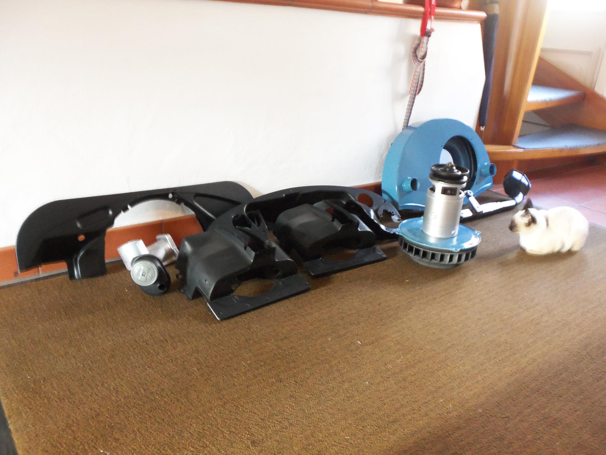

Hier hab ich anbei ein Foto.
Im Kofferraumboden hab ich unter den Teppich auch noch eine Schicht gelegt.
Ich hab den selbstklebenden "WAVE" genommen, der Schaumstoff ist etwas billiger, die Poren sind geschlossenzellig. So kann er nichts aufsaugen, normal spritzt auch das Öl nicht rum.
Wie viel es gebracht hat kann ich noch nicht sagen. Wenn der Bus fertig ist berichte ich mehr. (ich hoffe in ein paar Wochen)
Ich bin jedenfalls schon 10 Kilometer ohne jede Dämmung gefahren - Die Lärmbelastung war übel.

Die Klebung ist lt. Hersteller nur 'ne "Montagehilfe" und kann sich bei höheren Temperaturen auch wieder lösen. Ich weiß nicht, wie es beim '68er Modell aussah, aber die späteren hatten dort alle eine Isolierung aus Steinwolle, eingepackt in Folie, die mit einer verschraubten (oder vernietet?) und verklammerten Pappe (später Lochblech) angedrückt wurden. Diese Pappe habe ich aus Sperrholz nachgebaut (incl. Lochmuster), weil sie erstens ziemlich ramponiert war und weil zweitens das Sperrholz besser geeignet ist, die Isolierung flächig an das Blech anzudrücken und es damit zu entdröhnen.
boggsermodoa hat geschrieben:Die Klebung ist lt. Hersteller nur 'ne "Montagehilfe" und kann sich bei höheren Temperaturen auch wieder lösen. Ich weiß nicht, wie es beim '68er Modell aussah, aber die späteren hatten dort alle eine Isolierung aus Steinwolle, eingepackt in Folie, die mit einer verschraubten (oder vernietet?) und verklammerten Pappe (später Lochblech) angedrückt wurden. Diese Pappe habe ich aus Sperrholz nachgebaut (incl. Lochmuster), weil sie erstens ziemlich ramponiert war und weil zweitens das Sperrholz besser geeignet ist, die Isolierung flächig an das Blech anzudrücken und es damit zu entdröhnen.
Bei meinem 68er sind Blechklammern angeschweißt im Motorraum. Mit denen war die Ab-Werk-Dämmung befestigt.
Diese Blechstreifen habe ich so hingebogen, dass der Schaumstoff festgeklemmt ist.

Vorsicht, wenn sich das löst und vom Motor angesaugt wird stirbt der Motor ganz schnell wahrscheinlich unbemerkt den Hitzetod...T2Arizona hat geschrieben:Diese Blechstreifen habe ich so hingebogen, dass der Schaumstoff festgeklemmt ist.
Ich glaub 800 l/min bei 4000 U/min werden da durchgejagt... das stürmt & saugt schon recht mächtig...
Beim unserem 1979er waren Holzlochplatten zum Halten der Dämmung fett angenietet am Gebälg.
Beim Karmann hatte ich schon 2 mal Repro-Bitumen-Matten hinter dem Motor rausschmeissen müssen,
weil die sich bei Motorhitze gefährlich verformten und angesaugt wurden Richtung Motorlüftung
Ja da muss ich aufpassen.
Ich hab zur Sicherheit die Platten noch mit Draht festgeklemmt, es waren eh schon Löcher im Kofferraumboden.
