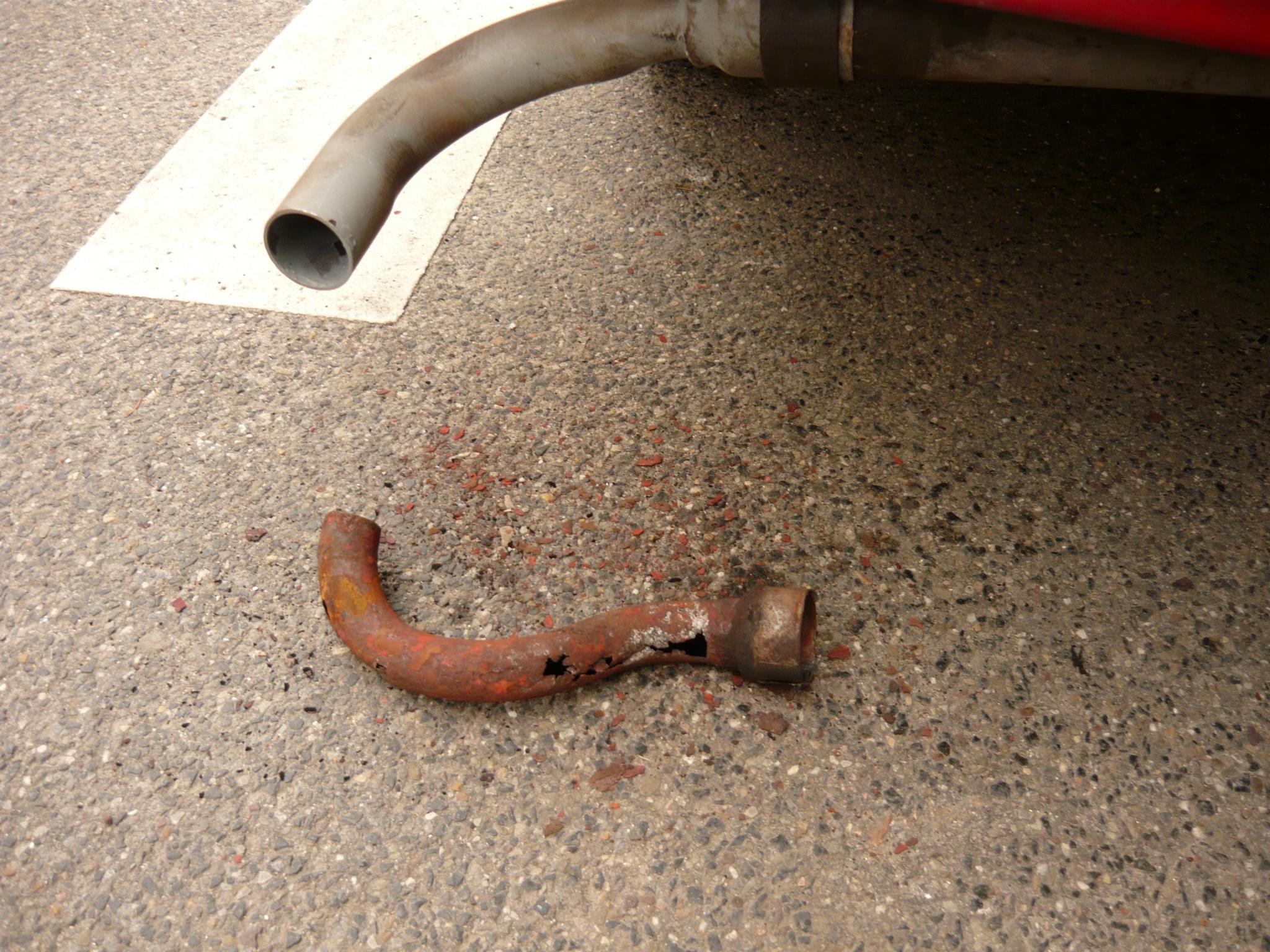

Ben50678
Beiträge: 267
Registriert: 04.09.2012 19:06
IG T2 Mitgliedsnummer: 734
Beitrag von Ben50678 »
Nur eine kleine 'Reparatur'. Endrohr gewechselt.
