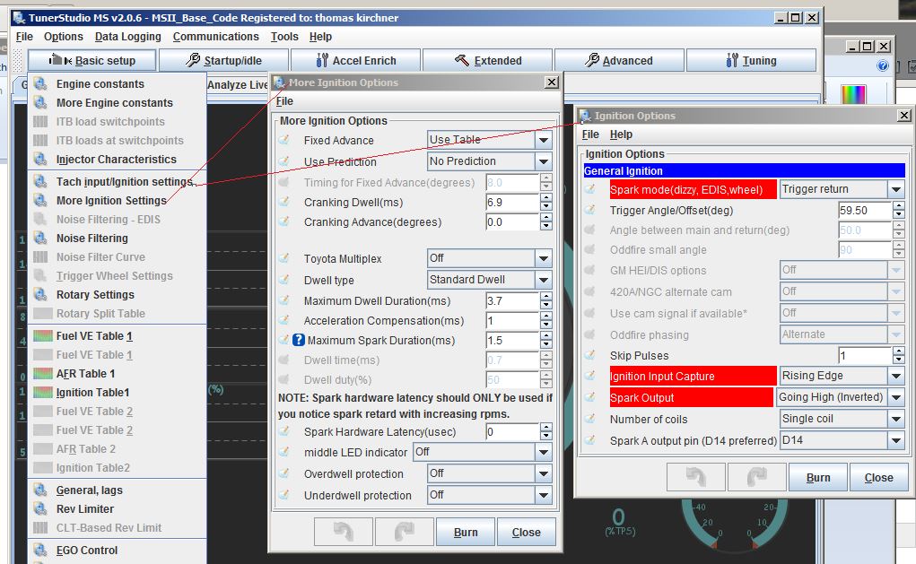

So bin gerade alles zur Zündeinstellung am durchackern,
denk ich werde mal this Cylinder mit Trigger return versuchen, muss mal mnorgen schauen, ob die Fenster im originalen 1600i Verteiler dazu passen.
Finde aber nicht wo ich zwischen falling und rising edge bzw going high und going low umschalten kann. Habe das originale intelligente Zündmodul vom 1600i.
Habe Spark output als inverted stehen, weil das Modul zündet, wenn man Masse auf den Steuerpin gibt. Stimmt das soweit?
Habe ein bissen schiss, weil auf meiner Nockenwelle steht, ich soll die direkt beim ersten Start 20min bei 2500U/min laufen lassen und ja keinen Leerlauf. Aber für meinen Zündzeitpunkt wäre es schön, wenn ich erstmal im Leerlauf nen ordentlichen Fixed Angle hinbekomme und dann aufs Kennfeld umschalte.
P.s. Wegen deinem 8° Leerlaufzündzeitpunkt Block, habe gerade gesehen im Tunerstudio gibts dafür extra ein Fenster Idle Advance Settings wo du sagen kannst, bei der Temperatur der Drosselklappeposition und der Drehzahl schaltet der um auf einen Leerlaufzündzeitpunkt, auf bedarf auch mit Verzögerung.
Mir raucht der Kopf mit der ganzen Zündzeitpunkt Geschichte, ich geh jetzt schlafen und geh morgen mit frischem Mut dran!!

Zu deiner Zündung:honz hat geschrieben:Finde aber nicht wo ich zwischen falling und rising edge bzw going high und going low umschalten kann.
1. Mach dir klar in welche Richtung dein Verteiler sich dreht.
2. Wenn der Motor sich dreht muss der Verteilerfinger zwischen 36° vOT bis 7,5° vOT immer gegenüber einem der 4 Kontakte im Zündverteiler stehen.
3. Schreib dir auf, ob du ein High oder Low Signal erzeugst wenn dein Hallgeber in einer Lücke steht.
4. Stell fest, wann der Zündfunke kommt. (Mit Zündmodul wahrscheinlich bei Going Low)
Ich habe bei mir die Zündspule direkt an das Steuergerät angeschlossen.
5. Mal dir Bilder dazu....
Wenn du ein Osziloskop hast bau dir eine Astabile Kippstufe mit zusätzlichen Potentiometern anstatt nur der festen Widerstände.
Dann kannst du die Frequenz (Motordrehzahl) einstellen.
Mit dieser Schaltung nimm dein Steuergerät in Betrieb.
Dann kannst du das Zündmodul und die Zündspule auf dem Labortisch betreiben und mit dem Oszilloskop in Ruhe beobachten, was sich bei den Einstellungen tut.
Du solltest auf keinen Fall die Drehzahl hoch fahren, ohne den Zündzeitpunkt im Griff zu haben.honz hat geschrieben:Habe ein bissen schiss, weil auf meiner Nockenwelle steht, ich soll die direkt beim ersten Start 20min bei 2500U/min laufen lassen und ja keinen Leerlauf. Aber für meinen Zündzeitpunkt wäre es schön, wenn ich erstmal im Leerlauf nen ordentlichen Fixed Angle hinbekomme und dann aufs Kennfeld umschalte.
Wobei du ja mit einer Zündpistole schnell siehst, ob das richtige passiert.
Aber du hast ja auch noch sehr viele Unbekannte im Kennfeld, von daher ist sofort auf Drehzahl gehen eine mäßig gute Idee in meinen Augen.
Zieh auf jeden Fall die Reißleine, wenn dir etwas komisch vorkommt!
Starte den Motor mit aktiviertem Data Logging, dann kannst du später nachvollziehen, ob du irgendwo zu mager oder zu fett warst.
Aber denk dran, das der kalte Motor sich sehr stark von einem Warmen Motor unterscheidet.
Unter 120°C Kopftemperatur fange ich nicht an, bei mir irgendwelche Abstimmschritte im Kennfeld vorzunehmen.
Bis dahin ist immer noch Warmlauf, auch wenn die Anreicherungsphase schon bei 80°C vorbei ist. Im Zweifel auf die Öltemperatur schauen
und da ab 80° Öltemperatur mit den Abstimmschritten los legen.

Hi, bei mir sehen die Menüs irgendwie anders aus...
Vielleicht kommt das auch erst wenn ich mir die Vollversion gekauft habe, aber die wollen ja für den Megalog viewer nochmal zusätzlich geld haben.... ein Glück das ich mein Gehalt schon auf dem Konto habe.
Zündung hat soweit heute das einstellen geklappt. Habe trigger return bei 8°vOT fürs Cranking und dann habe ich ca 75° bis zum trigger point also kann ich this Cylinder Mode machen. Muss jetzt noch ne Zündzeitpunkt-Pistole organisieren. Öldruck hat er heute schonmal aufgebaut der Motor, gibt noch ein paar Probleme mit dem verschlauchen vom Ölkühler. ist kein 1/2 Zoll schlauf der da dran ist , sonder dünner. Muss das jetzt irgendwie adaptieren.
Gruß, muss jetzt endlich mal für die Uni lernen, habe nur geschraubt statt zu rechnen
Aber ist ja immerhin Verbrennungsmotoren Klausur.
Gruß Peter
p.s. die Stellung vom Verteiler von max. Frühzündung muss ich noch schauen, ob das hinhaut, dass er da noch mit dem "abnehmer" in der Verteilerkappe fluchtet.

Re: US-Einspritzer Steuergerät, Lambda Messung & Megasquirt
Hi Peter,honz hat geschrieben:Hi, bei mir sehen die Menüs irgendwie anders aus...
du musst auf "Advanced User" umstellen. Und die Anzeigen kann man in der unteren Leiste wechseln:
Schön das du verstehst was ich meinehonz hat geschrieben: p.s. die Stellung vom Verteiler von max. Frühzündung muss ich noch schauen, ob das hinhaut, dass er da noch mit dem "abnehmer" in der Verteilerkappe fluchtet.
