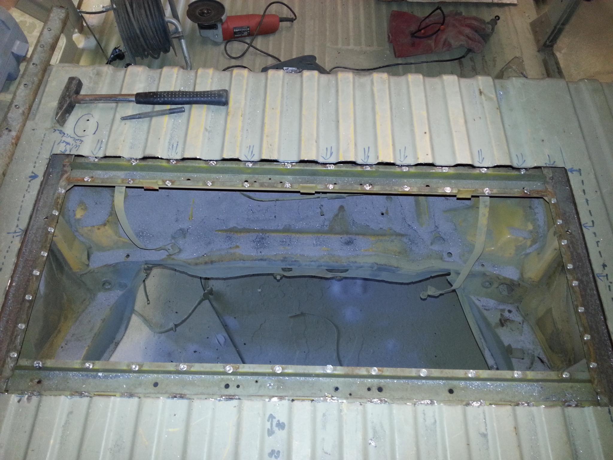

Ventilspiel kontrolliert. Durchgängig 0,15 mm - keine Einstellung notwendig.
Bremsbeläge vorne gewechselt.
Angefangen, die Schweißpunkte von Marcus' Dach aufzubohren:

Jörch *198 hat geschrieben:
Was man(n) nicht alles für sein bestes Stück tut
gestern habe ich nun endlich mal wieder zeit gehabt um die komplette Fahrerkabine vom Sand zu befreien und anschließend mit Silikonentferner alles zu entfetten. Zum Schluss dann noch dass ganze grundiert.
Fg Marcus

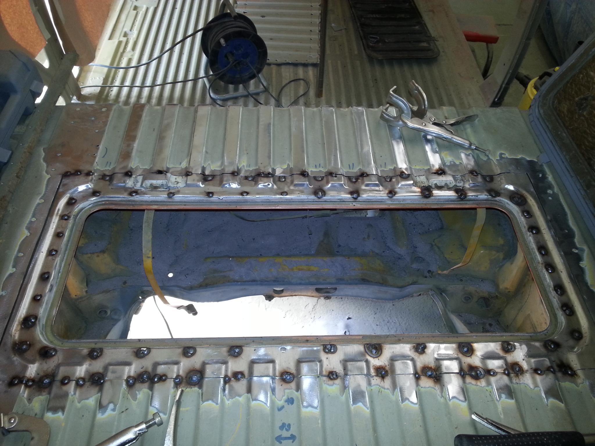

Gestern und heute:
Den Rahmen für die Revisionsklappe eingepasst und anschließend verschweißt.
