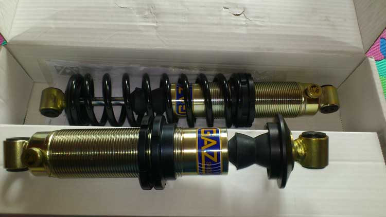

Hallo Steve,
ich habe nach langem probieren, fahren und viel Ärger mittlerweile Gewindefederbeine verbaut. Und genau so bleibt das jetzt auch. Ich hatte erst KYB -überfordert/zu hart, Monroe-Luftdämpfer -zu weich, Spax -kaputt
und jetzt die Federbeine welche das mit Abstand beste Fahrverhalten bieten incl. vielseitigster Verstellmöglichkeiten.
Die Kyb sind in Verbindung von TAS und VVA NICHT fahrbar,-es schleifen die Reifen am Kabinenboden
und so sieht das dann aus
ich habe noch einen Satz übrig:
http://forum.bulli.org/viewtopic.php?f=12&t=14562
Und: sorry für offtopic!
