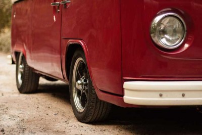

also ich fahre bei mir 195/45/16 vorne und 205/50/16 hinten (auf 6 bzw 8 x16) bzw. 195/60/14 und 195/65/14 (standardfelge)

ich habe 195/55 vorn und 205/65 15" hinten einetragen.
wichtig sind die traglasten!! 175/60 wird vemutlich m Lastindex scheitern!

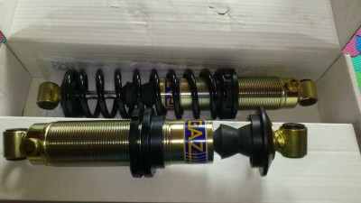

ich habe nach langem probieren, fahren und viel Ärger mittlerweile Gewindefederbeine verbaut. Und genau so bleibt das jetzt auch.
Ich hatte erst KYB -überfordert/zu hart, Monroe-Luftdämpfer -zu weich, Spax -kaputt :? und jetzt die Federbeine welche das mit Abstand beste Fahrverhalten bieten incl. vielseitigster Verstellmöglichkeiten.
Die Kyb sind in Verbindung von TAS und VVA NICHT fahrbar,-es schleifen die Reifen am Kabinenboden :wink:
und so sieht das dann aus :idea:
ich habe noch einen Satz übrig:
http://forum.bulli.org/viewtopic.php?f=12&t=14562
