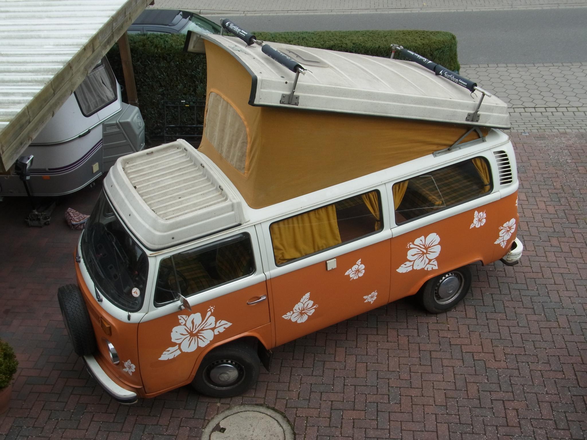

Mein Bulli hat die im Bild gezeigten Surfträger aus massivem Edelstahl geschweißt. Sieht sehr professionell aus, wahrscheinlich wurde so ein Träger in den 80er Jahren mal für die Windsurfer in kleiner Serie gefertigt worden.
Die Querträger lassen sich von den Halteplatten abschrauben, sind einfach auf ein im Durchmesser kleineres Rohr gesteckt (s.Bild) und verschraubt.
Diese beiden Träger würde ich gerne abgeben, am besten im Tausch gegen ein anderes Dach ohne Träger! Hat jemand Interesse?
