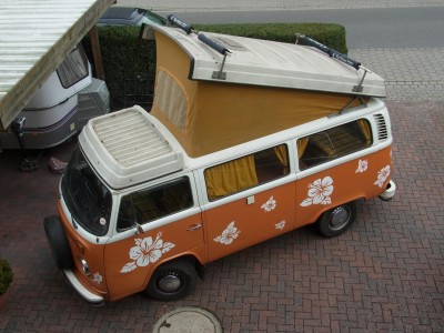

Mein Bulli hat die im Bild gezeigten Surfträger aus massivem Edelstahl geschweißt. Sieht sehr professionell aus, wahrscheinlich wurde so ein Träger in den 80er Jahren mal für die Windsurfer in kleiner Serie gefertigt worden.
Die Querträger lassen sich von den Halteplatten abschrauben, sind einfach auf ein im Durchmesser kleineres Rohr gesteckt (s.Bild) und verschraubt.
Diese beiden Träger würde ich gerne abgeben, am besten im Tausch gegen ein anderes Dach ohne Träger! Hat jemand Interesse?

Re: Dachgepäckträger bei Aufstelldach
Sehr interessant.
allerdings suche ich nach einer lösung die etwas unauffälliger ist wenn der gepäckträger mal nicht auf dem dach ist.
habe mal in der vw speed einen tiefergelegten t2 in grün mit fuchsfelgen gesehen, bei dem sah das ganz schick aus, allerdings hatte man die Halterung nicht gesehen, mal schauen vielleicht finde ich das Foto noch.
