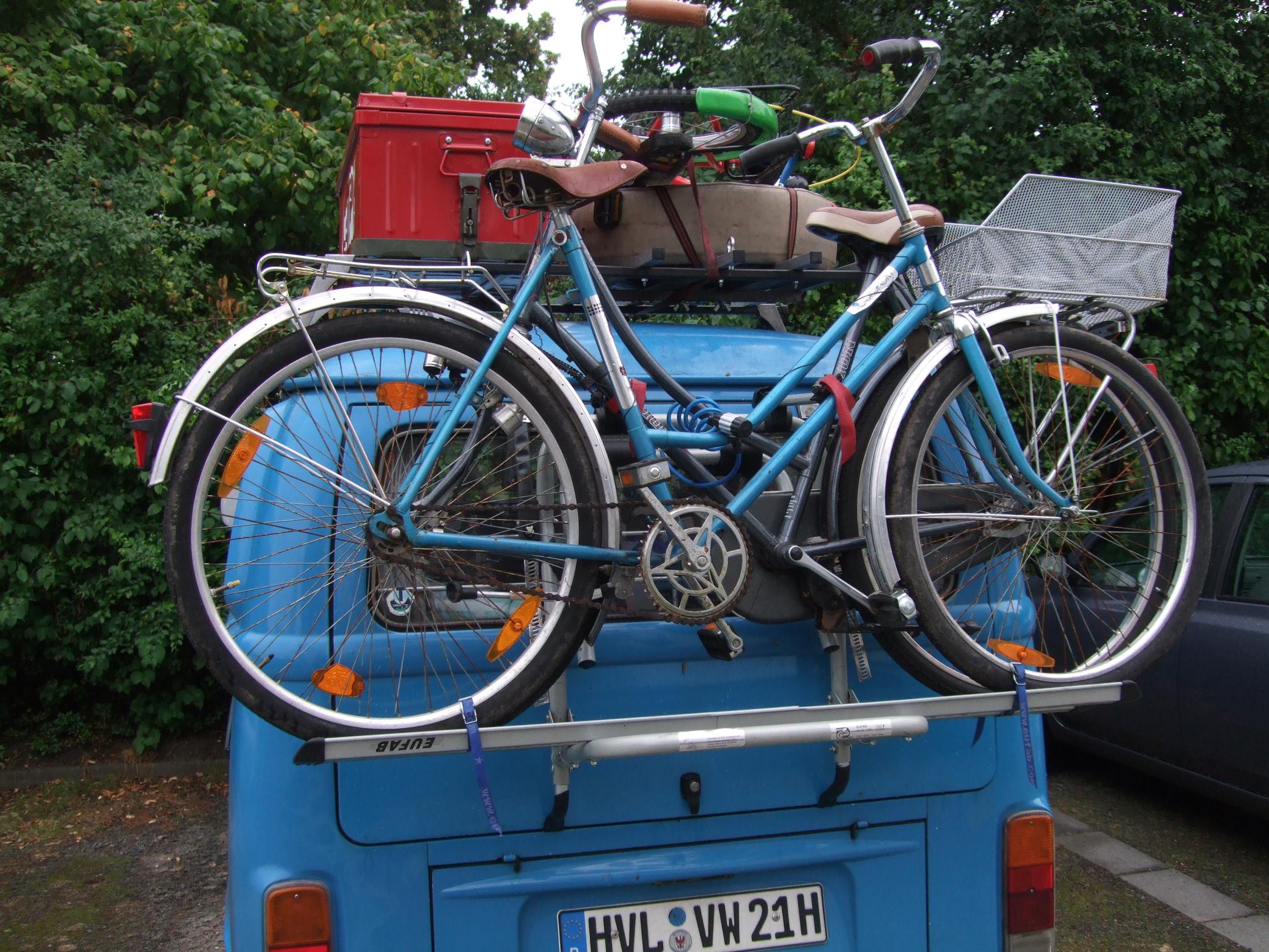

ich hab nen Eufab Easy Bike mir zurechtgestutzt. Einfach die unteren Streben etwas absägen und die Füße auch, dann Passt das Teil. Klappe lässt sich öffnen wie beim Fiama.
Vorteil: Neu kostet der nur die Hälfte vom Fiama, gebraucht sind etliche auf dem Markt für etwa 30-50Euro zu haben...meiner hat 30 gekostet. bin sehr zufrieden mit dem Teil.

Mani hat geschrieben:Hallo,
schöne Grüße
Mani
Mit Regenwalddusche auf dem Dach....Respekt :-)
