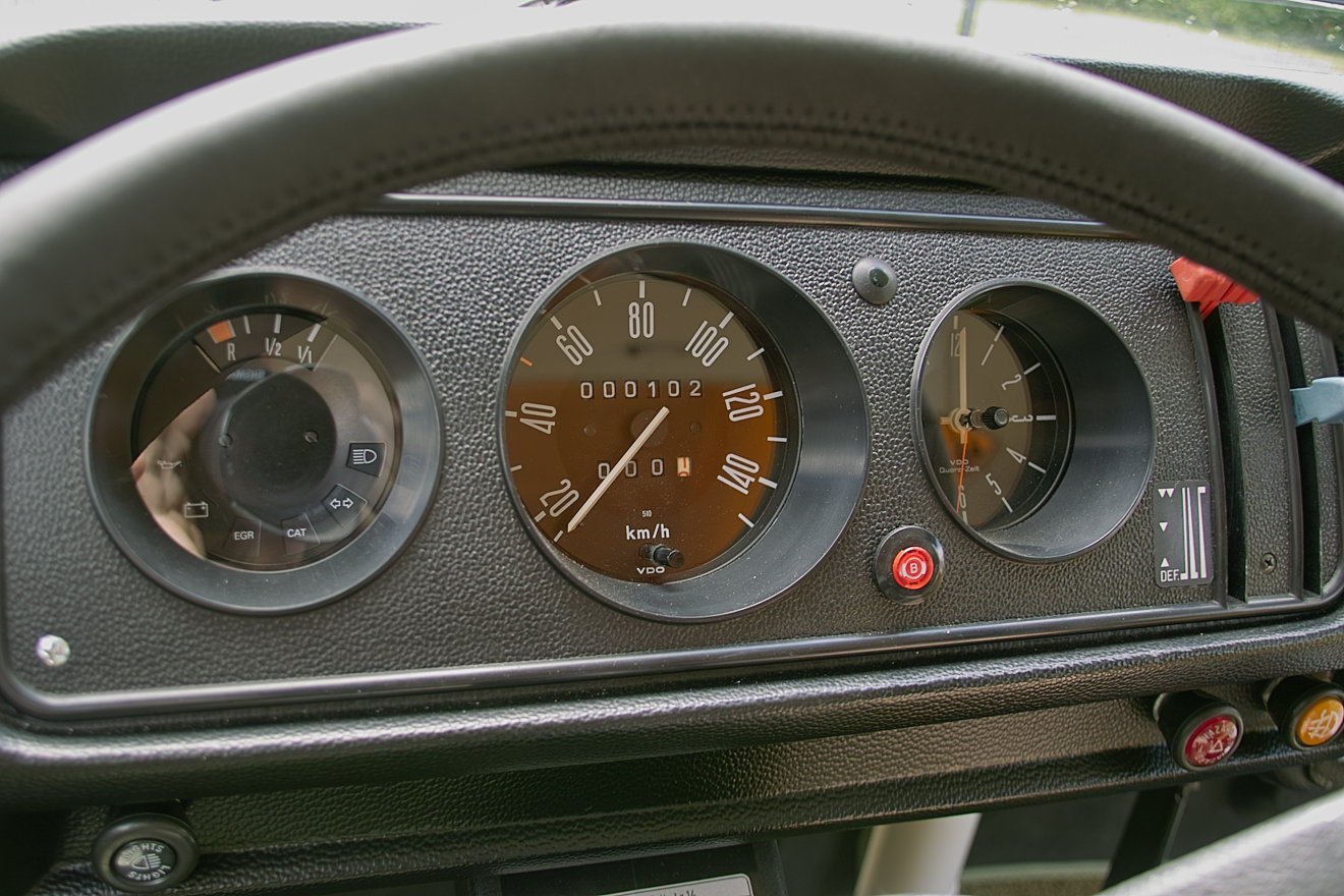

ich habe dieses Thema nicht so fleißig gepflegt wie andere, möchte aber kurz den aktuellen Stand berichten:
"faktisch fertig", geTÜVt ohne Mängel, angemeldet, den ersten Kurzurlaub erfolgreich absolviert.
Es fehlen noch etliche Kleinigkeiten und an der Westfalia Ausstattung muss noch einiges passieren - der nächste Winter kommt bestimmt.
Vielen Dank an alle, die hier geholfen haben.
