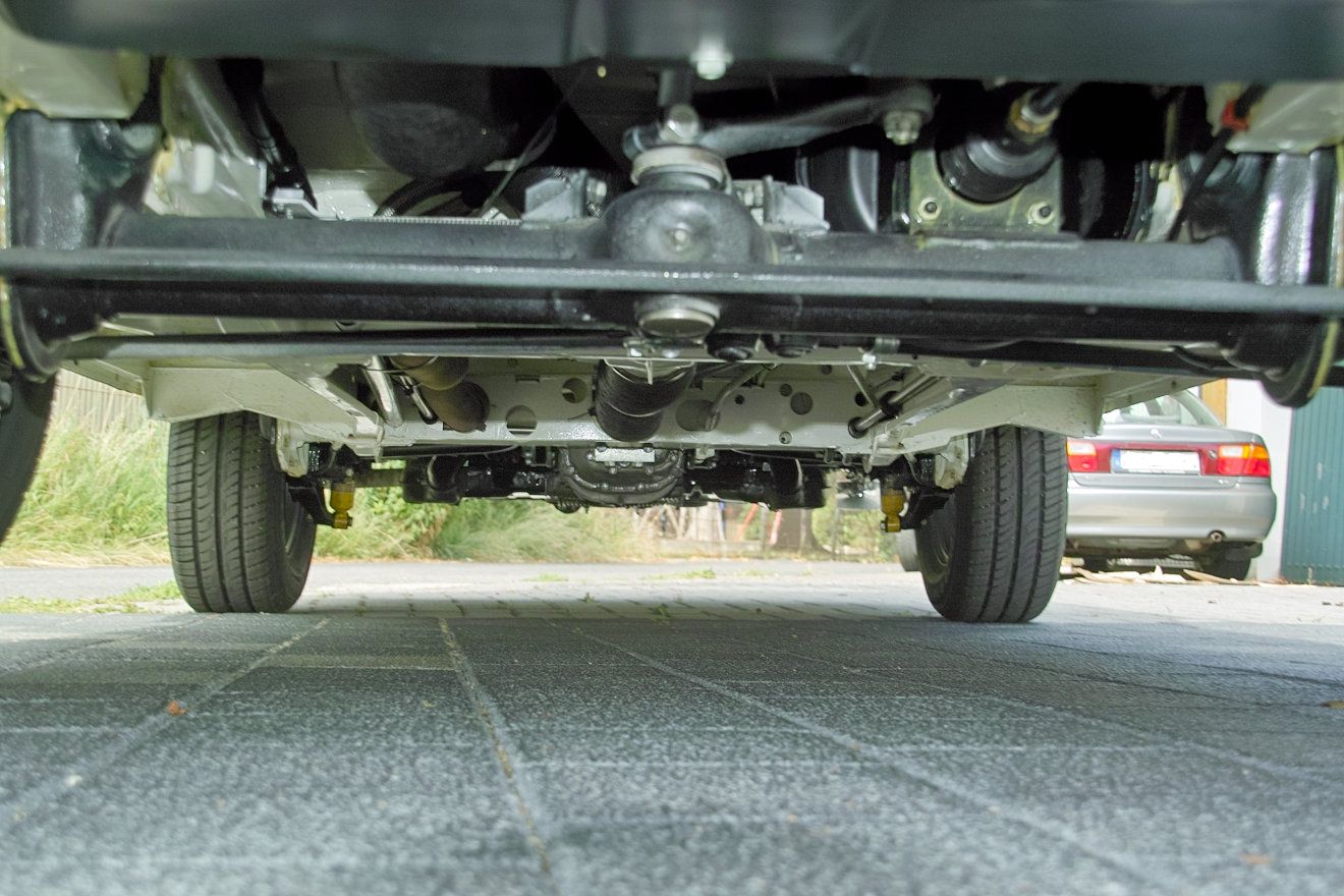

Sieht wirklich klasse aus. Aber ist es eine weise Entscheidung den Unterboden weiß zu machen? Ich habe ja auch so eine zweifarbige Lackierung vor...zumindest sieht man dann alles. Aber wie ist es wenn man mal längere Zeit durchs Land tuckert? Jeden Sonntag putzen :mrgreen:
WestiWest
Beiträge: 763
Registriert: 06.06.2012 22:57
Re: [WestiWest] Hallo zusammen
Beitrag von WestiWest »
kettcar hat geschrieben:Sieht wirklich klasse aus. Aber ist es eine weise Entscheidung den Unterboden weiß zu machen? Ich habe ja auch so eine zweifarbige Lackierung vor...zumindest sieht man dann alles. Aber wie ist es wenn man mal längere Zeit durchs Land tuckert? Jeden Sonntag putzen :mrgreen:
Klar, jeden Sonntag, auch die Radkappen von innen :lol:.
Ich habe ihn von unten weiß lackiert, weil das nach meinen Recherchen bei zweifarbigen Lackierungen so war. Auf den U-Schutz habe ich aus bekannten Gründen verzichtet. Ich warte mal ab, wie sich das in den Radhäusern entwickelt. Vielleicht kommt dort noch ein Steinschlagschutz rein (Schwarze Pampe oder Innenkotflügel oder so). Bei anderen Oldies hat sich der Lack untenrum bisher gut gehalten. Allerdings wird der Bus mehr gefahren werden und das Reifenprofil sammelt mehr Steine auf. Andererseits fahre ich mit ihm langsamer - ich werde berichten. Ich habe vor der Lackierung alle Nähte sorgfältig mit Karosseriesichtmasse versiegelt, dabei aber alle nach unten gerichteten Nähte offen gelassen, damit das Wasser raus kann. Einige Kanten habe ich mit Kantenschutzprofilen versehen, die mit Mike Sanders gefüllt wurden. Das zieht jetzt langsam zwischen die Bleche. Zum Winter kommen die Kantenschutzprofile wieder ab. Über Spritzlappen denke ich zur Zeit noch nach. Die würden das Spritzwasser etwas von den Camping-Öffnungen im Boden abhalten (Gasflaschenentlüftung, Abwasser, ...).
Ansonsten darf er sich auch schmutzig machen - schließlich ist er alt genug sich selbst zu waschen!
Gruß, Hanno
WestiWest hat geschrieben:
Da hast Du aber schlecht recherchiert. :( Bei Zweifarblackierungen wurde der Unterboden und die Radhäuser sowie der Motorraum immer in der unteren Wagenfarbe lackiert, also bei deinem sollte dies alles Marinogelb sein :dafür: , ich hab mich ebenfalls schon gewundert warum diese bei dir nun weiss sind. :confused:
Weiss waren die Radhäuser, Unterboden und Motorraum nur bei komplett Weiss lackierten Fahrzeugen.
