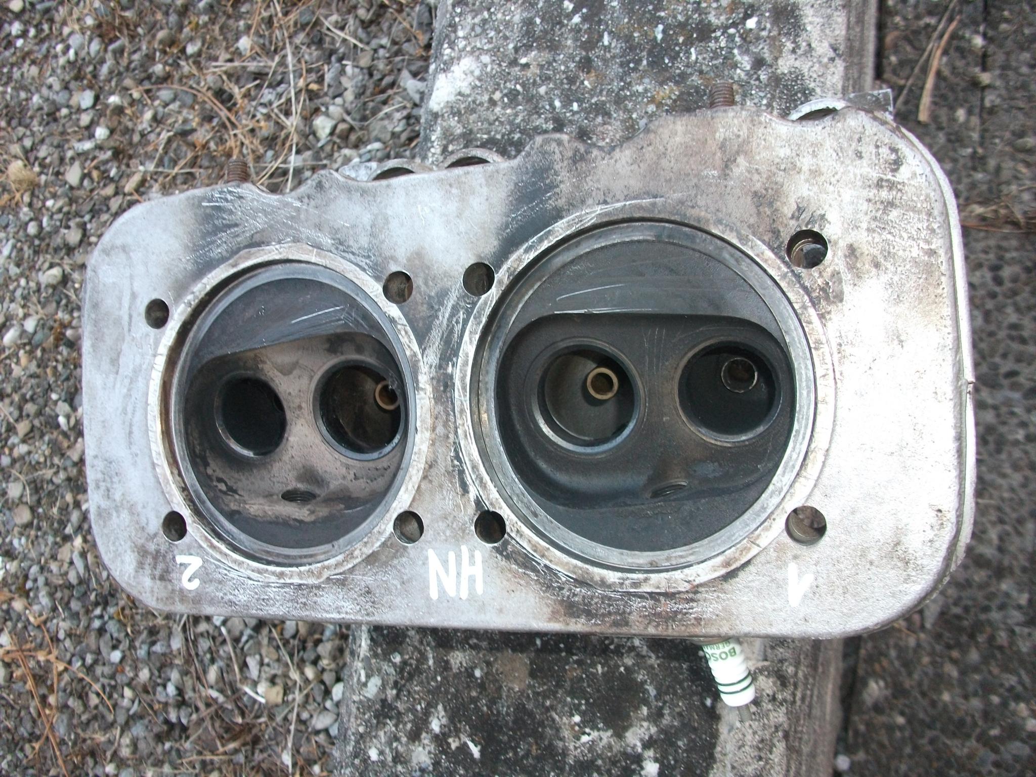

Zyl.4 und auch 3: Ein paar Krümmel auf den Kolbenböden gehören da nicht hin. Könnten von einer Führung stammen.
Empfehlung:
1.Hauptsächlich in Zylinder drei nochmal das Gegenventil zum jetzt offenen Ventil (das mit den öligen spanähnlichen Bröseln) öffnen. Durch Drehen mit SW22-Gabelschlüssel an der Lima-Mutter sagen wir mal um 90 Grad . Am besten unter Kamerabeobachtung - aufpassen daß das Objektiv nicht durch ein Ventil geklemmt wird. Solange ein Sitzring noch solche Geräusche macht befindet er sich ja noch an Ort und Stelle.
2.Dann: Ventildeckel runter und in die Federn hineinfilmen mit Focus auf den Führungsüberstand.
3.Abschließend: Ein vergleichender Blick in die Brennräume der Gegenseite (1/2) wäre auch gut.
