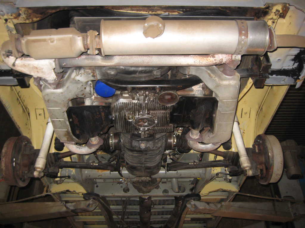

erstmal bild:
Wer hat denn von Euch noch dieses US Bulli Porsche Teil drunter so wie ich ?
Frage ist: Wenn ich dafür neue Dichtungen bestellen möchte, dann brauche ich nur 6 mal diese Dreieickigen Dichtungen???
Und evt. die für am Krümmer... aber die sind ja auch anders.
Meine ganze Anlage sieht noch ganz gut in Schuss aus, aber es ist nun nach 500 km fahren seitdem er aus den USA hier ist zu einem "Wummern" von da hinten aus dem Topf. Undichtigkeiten kann ich nicht erkennen.
Deswegen erstmal neue Dichtungen, die kosten ja nicht viel und dann mal schauen was das bringt.
Es wird bei warmen Motor lauter.

Lass den Motor doch mal laufen und halte den Auspuff zu. Dann kannst du die Undichtigkeit leichter finden. Vieleicht ist das aber ein loses Prallblech im Top selbst.

Den Endtopf kann man glaube ich auch vom WBX nehmen... mit leichter Gewalt...
also bei mir wummerts aber ausm Endtopf raus... werde aber auch nochmal alle Einstellungen prüfen müssen weil er wenn er warm wir im Teillastbereich auch etwas wackelig wird. Ist vielleicht auch nur eine Einstellungssache ... aber die Dichtungen tauschen werde ich trotzdem mal...

die Dichtungen kann man bestellen. Einfach mal die Ersatzteilnummer bei einer Suchmaschine eingeben: 443 253 115 B
Was den Endtopf angeht, kann man den vom T3 WBX nehmen, aber dann müssen die entsprechenden Rohre auch noch da sein.
Bei diesem Endtopf fehlt ja schon einiges von den Rohren, da hilft der Endtopf alleine auch nicht mehr.

was meinste Thomas fehlt bei dem Topf? bei dem WBX Topf meinst du das AGR Rohr... oder was noch?
Meiner ist doch wohl original denke ich mal...

Hi Da fehlt das Querrohr von einem Wärmetauscher zur anderen Seite und das Verbindungsstück das die beiden Abgasstränge verbindet
und im 180° Bogen dem Kat und dem Endtopf zuführt.
http://forum.bulli.org/viewtopic.php?f= ... e&start=15
Ist hier im Ansatz zu erkennen.

Bist du sicher das da was fehlt bei meinem 77 er ohne Kat ?
Habe dieses Ensemble günstig gekauft... Ist aber noch unterwegs. Das ist wohl auch die originale 914 Anlage, welche laut diversen Foren auch beim Bus verbaut wurde.

Bei mir sieht die Anlage auch so aus wie auf dem Bild von Andy. Und wegen eckigen Dichtungen: Passgleich sind die vom Golf...
