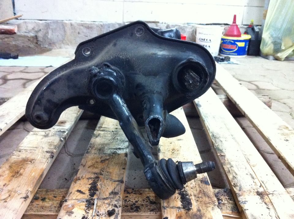

Ich bin gerade dabei die Vorderachse auseinander zu bauen und komplett zu überholen.
Ich hoffe ihr könnt mir ein paar Fragen beantworten:
1. Habt ihr irgendwelche allgemeine Tipps oder Vorschläge was man bei der Vorderachse beachten, verbessern, kontrollieren ..etc. sollte?
2. Ich habe den 1. unteren Tragarm abgeschraubt, den oberen bekomme ich aber nicht abgeschraubt da dieser durch die Federung gegen den Anschlag gedrückt wird, also so wie vorgespannt ist?
3. Wie bekomme ich die Federstäbe raus und was ist da zu beachten? Was und Wie sollte man an diese kontrollieren?
Neu gemacht wird eig. alles was verschleißen kann. Lenkungsdämpfer, Stoßdämpfer, Spurstangen, Traggelenke ...
Ich frage mich noch ob ich Sandstrahle und mit Karosserielack lackiere oder sogar pulvern lassen..?
