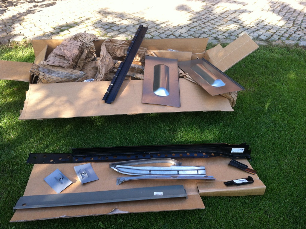

Hi allerseits, bei mir geht es so langsam auch weiter.
Nach vielem hin und her hatte ich endlich die Blechteile bestellt um sie am Donnerstag entgegen zu nehmen. :jump:
Wie 3 Geburtstage auf einmal!
Bestellt habe ich jetzt bei BUSOK (kleines Paket) und bei Volkswarenhaus bzw. Werk34 (großes Paket).
Beim Volkswarenhaus verlief die Kommunikation manchmal etwas schleppend aber beide Bestellungen wurden am gleichen bezahlt und 8 Tage später geliefert.
Da kann man nicht meckern .. vor allem nicht bei dem großen Paket.
Der Karosseriebauer kommt morgen zu mir und guckt zusammen mit mir die Teile durch.
Der Bus steht gerade nochmal beim Sandstrahler (diesmal ein anderer) welcher nochmal den Unterboden teilweise strahlen wird. Da war noch an mancher Stelle USB dran ist und meine vorrübergehender Rostschutz hat auch nicht das gemacht was er sollt. Brantho Kurrox Nitrofest und Owatrol (vorweg für die Falze und Überlappungen untenrum) steht bereit.
