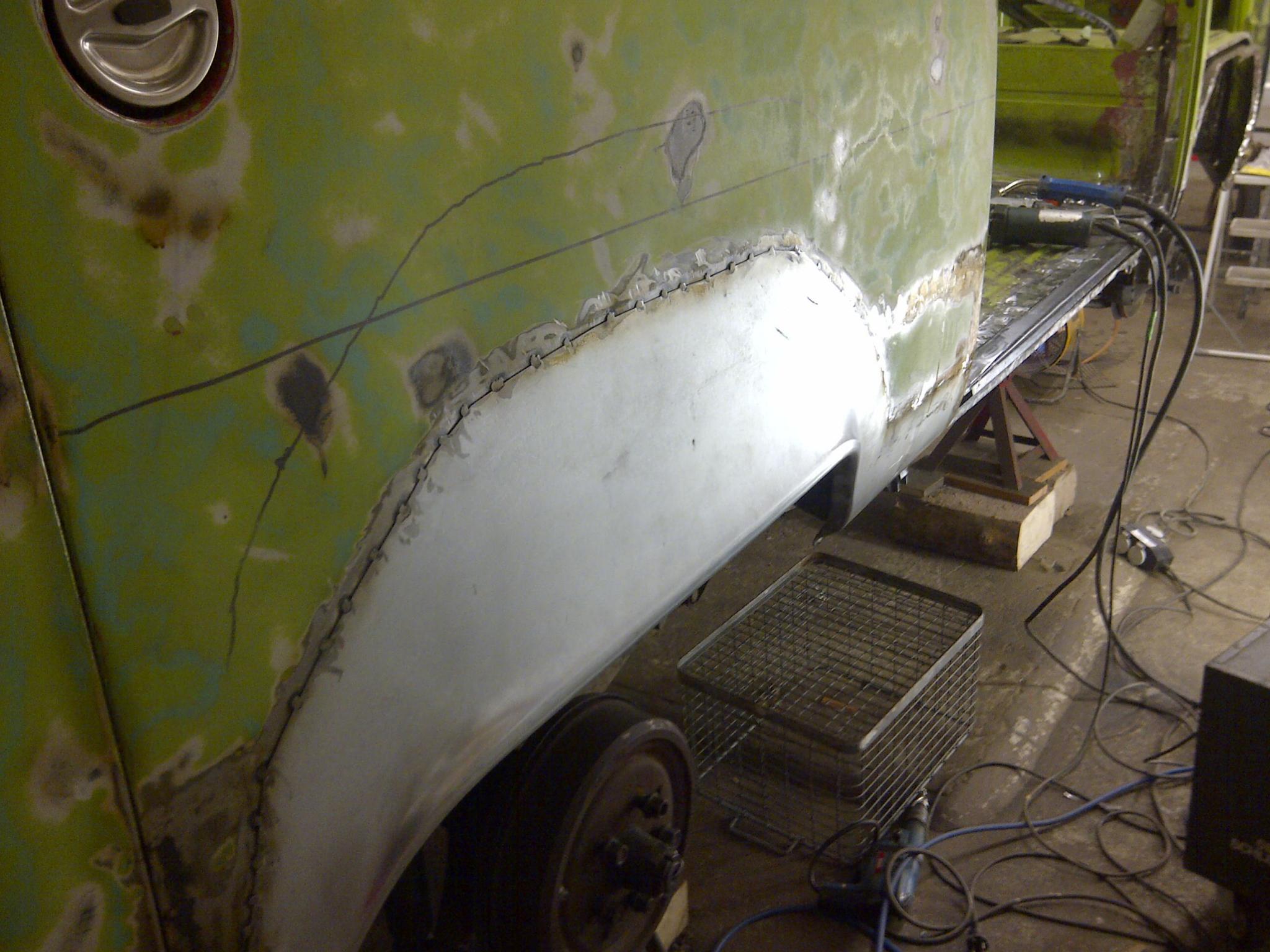

Also ich hatte die gleiche Arbeit vor zwei Wochen, inneres und äußeres Blech hinten rechts, hab mich dann dazu entschieden, den äußeren Kotflügel nur soweit zu ersetzen wie er wirklich auch befallen ist und so viel original blech wie möglich zu erhalten. Die beiden Teile habe ich mittels Punkte verbunden. Anschließend empfiehlt es sich, punktuell das Blech mit einem Brenner zu erhitzen und sofort mit einem nassen Tuch ab zu kühlen, die beiden Bleche bekommen dann wieder Spannung, es klackert dann nicht mehr und der Spachtel fällt später nicht mehr ab!

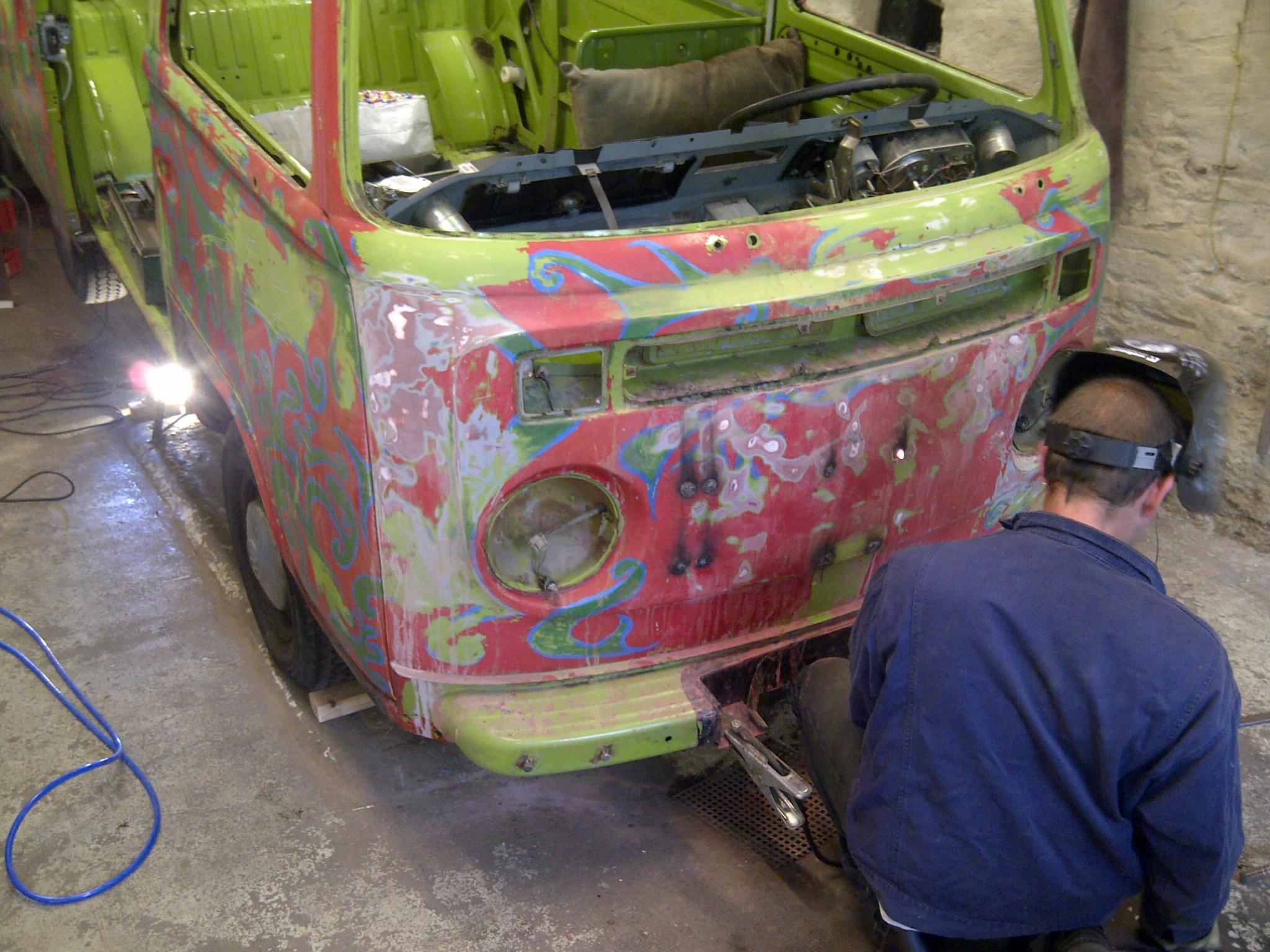

Anbei mal ein Bild wie wir die Front wieder Dellenfrei bekommen haben, man kann die Schweißpunkte erkennen, vor welchen der Kollege sitzt. Auch die Front hatte das Problem, dass das Blech nicht stabil war weil die Eigenspannung rauß war=> es klackerte...
Man kann entweder einen Schweißpunkt setzen (aufpassen nicht durchfallen) und dann direkt mit einem Schwamm und viel Wasser abkühlen, oder eben etwas edler mit der Gasflamme.
Johannes
Radlauf hinten links bevor das Blech heiß gemacht wurde
