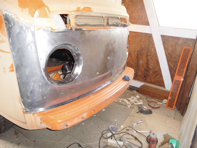

Re: Neuer aus dem Süden (Bodensee/Hegau)
so nun noch unten links.....somit wäre jetzt die Frontmaske repariert...
Als nächsten gehts mit dem Kniestück weiter....
Grüße Daniel
Grüße Daniel

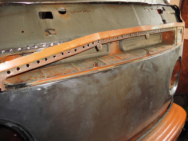

so ein wenig ging es weiter .....
...denn Rost zu entfernen....
recht fertig....
dann weiter auf der linken Seite....
So nun fehlt nur noch das Blech zwischen Kniestück und Stoßstange.....
dann wäre der vordere Teil fertig...was schweißen anbelangt...
Grüße Daniel
