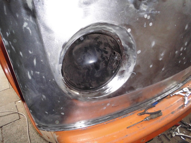

Dann noch ein Lampentopf raus und etwas rostigen Blech ersetzt...
Scheinwerfertopf rechts

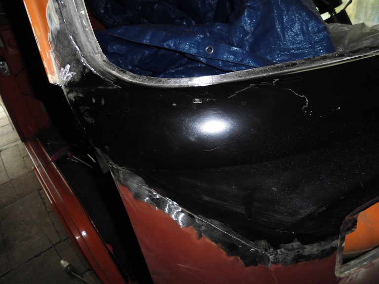

nun ist das Frontscheibenblech komplett verschweißt....
Grüße Daniel

so nun noch unten links.....somit wäre jetzt die Frontmaske repariert...
Blech fixiert
Blech fixiert
Blech eingeschweißt
Blech eingeschweißt

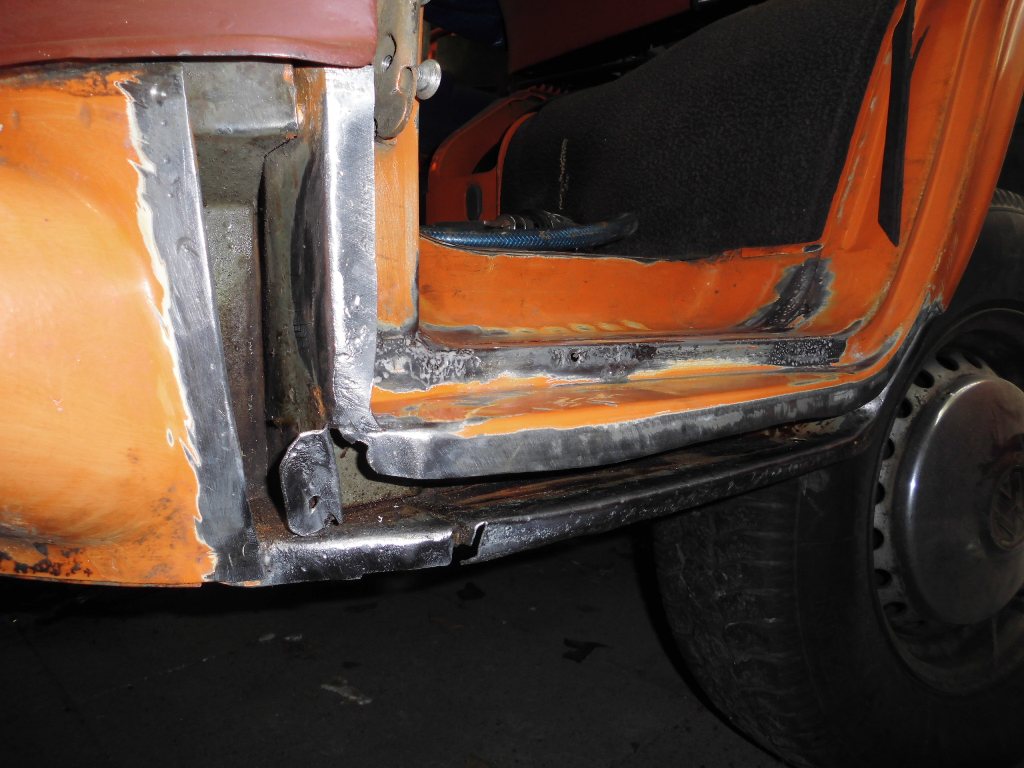

so ein wenig ging es weiter .....
...denn Rost zu entfernen....
Kniestück rechts 1
Kniestück rechts 1
Kniestück links 1
Kniestück links 1
recht fertig....
Kniestück rechts 2
Kniestück rechts 2
dann weiter auf der linken Seite....
Kniestück links 2
Kniestück links 2
Kniestück links 3
Kniestück links 3
So nun fehlt nur noch das Blech zwischen Kniestück und Stoßstange.....
dann wäre der vordere Teil fertig...was schweißen anbelangt...
