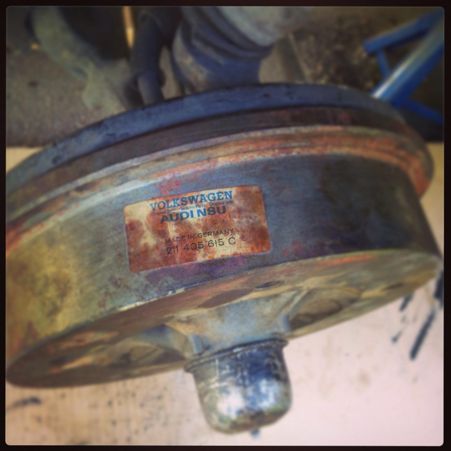

demletzt...Radlager vorne inkl. Bremstrommeln gewechselt. Dabei gleich die Radkästen vorne mit Rostschutz und Mike Sander versiegelt....
P F Ä L Z E R
Beiträge: 7315
Gibt's die Trommel noch? :shock:
Die war doch bei VAG schon vor 30 Jahren nicht mehr lieferbar. :confused:

Stimmt ...diese hier lag auch fast 25 Jahre in einem Frankfurter Geheimteilelager :wink:

Dani*8 hat geschrieben:Stimmt ...diese hier lag auch fast 25 Jahre in einem Frankfurter Geheimteilelager :wink:
Richtig, dafür auch nochmal vielen Dank Daniel !
