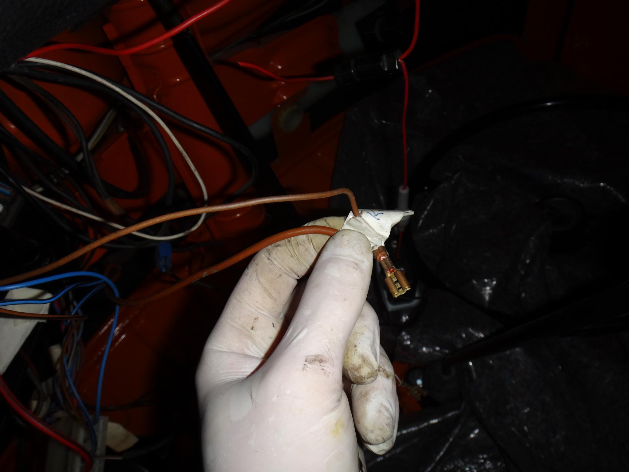

War heute wieder fleissig und hab den Kabelbaum größtenteils an Hand des Stromlaufplans eingebaut bekommen. Zum Glück hatte der Vorbesitzer beim Ausbau viel beschriftet, das hat das Ganze etwas einfacher gemacht. Allerdings sind noch ein paar Kabel übrig, die ich nicht zuordnen kann.
Vielleicht habt ihr eine Idee wo diese hingehören.
Das erste ist ein weiß/braunes Kabel das vom 8-fach Stecker unter dem Armaturenbrett weggeht. Wo gehört dieses angesteckt? Dann hab ich hier noch ein Massekabel das ich nicht zurordnen kann. Kommt vom Massepunkt an der Stirnwand (Nr. 10) mit dickem Kabel. Teilt sich dann an einem Stecker und das dünnere geht weiter Richtung Lenkstock. Wurde mit "Kreis 2" beschriftet, der Massepunkt an der Stirnwand war als "Massepunkt SW" und der am Tacho als "Kreis 1" beschriftet. Die können es also schon mal ned sein... Sodale, einen hätt ich noch. Der Stecker rechts vorne "30/51". Wurde am Ende einfach abgezwickt und es ist keine Beschriftung dran...
Ich hoffe ihr könnt mir mal wieder, wie schon so oft, weiterhelfen.

Das müsste das Kabel für das Zusatzgebläse im Motorraum sein. Schau mal ob an den Hebeln für die Heizung eine Steckfahne ist. Dort gehört es drauf und schaltet die Masse zum entsprechenden Relais am Gebläse, man den Heizungshebel ganz nach unten drück. Dann sollte das Zusatzgebläse zuschalten.bullirider hat geschrieben: Das erste ist ein weiß/braunes Kabel das vom 8-fach Stecker unter dem Armaturenbrett weggeht. Wo gehört dieses angesteckt?
Übrigens ist braun/weiss immer geschaltete Masse. Legst du den also auf Masse (Karosserie) ist das entsprechende Bauteil immer eingeschaltet.
Weiß ich leider grade auch nicht.bullirider hat geschrieben: Dann hab ich hier noch ein Massekabel das ich nicht zurordnen kann. Kommt vom Massepunkt an der Stirnwand (Nr. 10) mit dickem Kabel. Teilt sich dann an einem Stecker und das dünnere geht weiter Richtung Lenkstock. Wurde mit "Kreis 2" beschriftet, der Massepunkt an der Stirnwand war als "Massepunkt SW" und der am Tacho als "Kreis 1" beschriftet. Die können es also schon mal ned sein...
Kommt das Kabel denn von einem Massepunkt oder soll es dahin gehen?
Es muss eine Masseverbindung zwischen dem Massepunkt an der Karosserie unterm Armaturenbrett und zum Armaturenträger gehen.

Super, fahr jetzt dann gleich wieder zum Bus und werd an der Heizung die Fahne für das braun/weisse Kabel suchen.
Das andere braune Massekabel kommt wie geasgt vom Massepunkt an der Stirnwand. Sieht für mich als Laie ziemlich original aus. Kann nirgends eine Fahne finden an die der Stecker im Reichweiteumkreis passen könnte. Werd wohl einfach mal die Batterie anklemmen und alle Funktionen/Schalter nacheinander durchprobieren, irgendwann wird dann wohl ne Sicherung fliegen undich kann dann evtl. den Kreis einschränken.
Könnte es sein dass die Masse ggfs. zu den Zusatz-Heizlüftern unter dem Armaturenbrett passen?

Hast du n Radio drin? Bzw. war mal eines drin?bullirider hat geschrieben:
Auch das braucht nen Masseanschluß.

Für das Massekabel habe ich immer noch keine Anschlussmöglichkeit gefunden. Werd aber weiter danach suchen.
